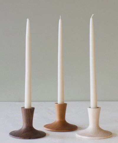

Hoi allemaal,
Ik ben een kleine serie kaarsenhouders aan het maken voor een klant. iets dat hier op lijkt.Schermafbeelding 2022-06-30 om 15.51.39.jpg
De klant wil graag inzetstukjes waar de kaarsen in kunnen. (deze bijvoorbeeld).
Wie heeft er ervaring met dergelijke inzetstukjes. Waar betellen jullie ze bijvoorbeeld en zijn er nog dingen waar ik op moet letten bij het monteren?
Ik hoor graag jullie ervaringen.

Ik koop mijn inzet voor de kaars bij drechselstube.de. Goede maat waar de gangbare kaars in past. Bovendien mooigemaakt cupje en geen ‘blikje’ dat vervormd als je er naar kijkt. Nadeel is dat je de kaars niet kan laten opbranden in de insteken want dan kan het hout beschadigd raken. Voordeel is wel dat de kraag van de insteken dus bescheiden is van afmeting en het hout de boventoon voert.
