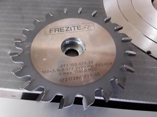

Er zit reeds een voorritsblad op. Merk Frezite 100x3.1-4.3/2.20 HW z20/KW . Dit is dan conisch vermoed ik?

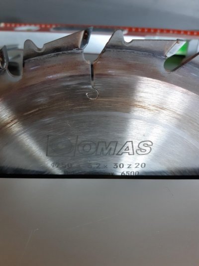

Verder wil ik nog meegeven dat er bij aankoop reeds een zaagblad op zat, nl. Dia 250x3,2x30t. Dit zou ik dus kunnen gebruiken voor s hulpen van massief? Ook voor afkorten massief?

re 'Er zit reeds een voorritsblad op. Merk Frezite 100x3.1-4.3/2.20 HW z20/KW . Dit is dan conisch vermoed ik?'
> geen idee
dat merk je direct wanneer je het er af haalt
een conische ritser stel je op de hoofdzaag af door die in de hoogte (vertikaal) te verstellen
eentje uit 2 delen door die horizontaal te verstellen

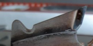

je zou een foto van dat blad kunnen plaatsen
er staat misschien een fabrikant + nr op
dit zou een universeel zaagblad kunnen zijn
op zich niet slecht
op termijn kan je naar een apart afkort + schulp gaan

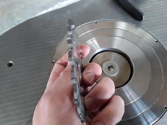

Hallo Zotvanhout, de machine is 2dehands en dit blad zat er op. Dit kan ik dan voor massief afkorten en schulpen gebruiken vermoed ik? Als dit zo is nog moet ik enkel nog een juist blad voor gelamineerde platen kopen. (kan ik ook niet gelamineerd mee zagen)
Deze voorritszaag zit er op, tanden lijken inderdaad conisch.
9.212
2.579
het is een typische vorm van een schulpzaag: een zaagtand, waarop een ruimertand volgt
bovendien is het aantal tanden gering (Z20), zodat de spaanders vlot uitgeworpen kunnen worden
om massief te schulpen (zeker hard hout) is dit het enige bruikbare type
je kan er ook platen mee schulpen + afkorten, maar dan zal de snede redelijk grof zijn
zelf heb ik een 2-delige ritser
die heeft het 'voordeel' dat je de breedte precies in kan stellen
maar omdat ik altijd eerst bruto zaag + nadien netto, is de breedte van de snede onbelangrijk
de conische kan je ofwel door die hoger te zetten ofwel door die horizontaal in te stellen met het grote zaagblad synchroniseren

Als je andere zaagbladen of freeskoppen gaat kopen let er dan op dat er MAN (doorvoer met de hand) op staat, of combinatie MAN/
MEC. Het zaagblad wat je nu hebt is MEC ( doorvoer mechanisch), en eigenlijk niet bedoeld voor handmatige doorvoer.
Het is jammer als je geld uitgeeft voor spullen die niet geschikt zijn cq. bedoeld zijn voor de Robland combinatie.
hoedje af voor @A.N !
daar had ik volledig over gekeken
wie zou zoiets verwacht hebben ?
een mogelijke verklaring is dat lezabelgium aan het waggelwater in brugge én robland én frezite verdeelt
wat nog geen verschoning is voor het feit dat ze op de robland een ritser gezet zouden hebben, die daar volgens de veiligheidsvoorschriften niet op mag staan
ik zeg zou (laat ons bij de feiten blijven, en geen verkeerde veronderstellingen maken)
enkel stijnv of zijn verkoper kunnen ons vertellen welke handelaar de machine verkocht heeft
(@StijnV en als jij die robland bij lezabelgium gekocht hebt, dan zou ik vragen om de ritser om te wisselen - vriendelijk, maar mét aandrang :mad: )

Wat is het verschil tussen een MEC en MAN voorritsblad?
Voor freeskoppen heb ik wel al gezien dat de vermelding MEC of MAN er op stond. Maar nooit voor zaagbladen. Nu kan ik me wel voorstellen dat op een zaagautomaat (CNC) heel andere doorvoersnelheden en bijhorende snijsnelheid gebruikt/gehaald worden.
9.212
2.579
MEC staat voor mechanische aanvoer
MAN voor manuele aanvoer
dat is een eenvoudig vast te stellen onderscheid dat 'op een zeker ogenblik' ingevoerd werd
vroeger - voor mijn tijd - moest men blijkbaar zelf uit de eigenschappen van het snijgereedschap opmaken voor welke handeling dat geschikt was
surf je naar 'hout mec man', dan krijg je heel wat resultaten
Snijgereedschappen voorzien van een MAN markering mogen ook gebruikt worden op machines met mechanische aanvoer. Andersom is niet toegestaan.
een ritser kost 100 euro
persoonlijk zou ik op veilig spelen, en er een MAN op zetten
stel dat je een (arbeids)ongevallenverzekering hebt, en je aan de ritser blijft hangen . . .

ivm de MEC voorritser, die zat inderdaad bij levering van LEZA op de machine. Ik wacht nog hun antwoord af (nu in bouwverlof). Op hun website zijn ze inderdaad verdeler van FREZITE.
strikt volgens het boekje hadden ze daar geen MEC op mogen steken, omdat MEC enkel voor mechanische voortgang bedoeld is, dus machines waar je niet bij kan
zelfs wanneer er een aanvoerapparaat op je zaagmachine staat, zit je nog altijd in de MAN-situatie
een technisch oordeel kan ik zeker voor een voorritser over het verschil tussen MEC & MAN niet geven
ik baseer mij enkel op de regelgeving
