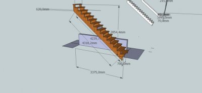

Voor het uitzagen van de keepbomen van mijn consoletrap ben ik op zoek naar de gepaste handzaag / zagen.
De trapbomen in kwestie zullen uit afzelia worden vervaardig worden en hebben een dikte van 4 cm.Ik heb al heel wat gelezen, ik heb ergens wel al een idee, maar ben er toch niet zeker van mijn zaak. Vandaar mijn vraag: Wat is de juiste zag voor de klus? Westers vs Japans ; Herslijpbaar / Niet herslijpbaar; Lengte van het zaagblad; Vertanding (Cross Cut ; Rip Cut ; ...) (TPI); edm
Dank bij voorbaat,
Dieter
ps: Ik heb nog overwogen om driehoeken op mijn bomen te lijmen, maar uit esthetische overweging en onder het motto moeilijk gaat ook heb ik uiteindelijk toch besloten om het met de hand te doen.
