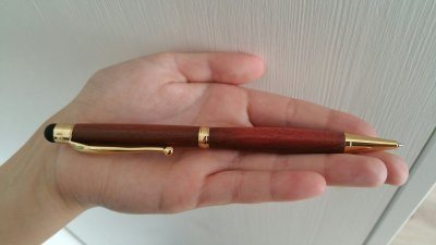

Deze morgen hebben mijn zoontje (Lars) en ik een pen voor opa Ger gemaakt.
Ik heb geen idee welk houtsoort het is maar het is wel een hardhout (op mijn werk gevonden in een verlaten hoek)
Vorige week hebben we de gaten geboord en de buisjes erin gelijmd en vandaag gedraaid.
Vanaf vierkant tot rond heb ik gedraaid en daarna is Lars verder gegaan.
Vormgeving heb ik dan weer gedaan en schuren was weer een klus voor hem.
Hij heeft van korrel 120 tot 1500 geschuurd en toen heb ik met shellawax de delen afgewerkt.
Hier is het resultaat......
