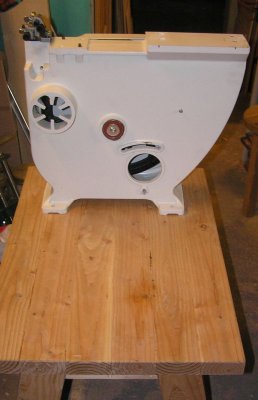

Als eerste ging de motor er af, compleet met bekabeling en schakelaar. Het gietijzeren frame bestond uit twee delen die met 4 bouten op elkaar zaten gebout. Ik zette eerst wat uitlijnstreepjes en begon de bouten los te schroeven. De bouten zaten erg ongelukkig maar het lukte. Ik had nu 3 delen die ik met de hand kon verplaatsen. De voet heb ik in de kelder gebracht en op de voet geplaatst die voor de houten lintzaag was bedoeld.

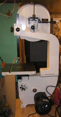

Met de bouten van de Home Depot is de voet vast gezet. De zaag staat erg uit het midden maar dat is voor de balans. De motor zit aan de achterkant als je de zaag gebruikt. En dat is een knap zware motor kan ik nu uit eigen ervaring vertellen. Daarom wilde ik de wielen aan de achterkant zo ver mogelijk naar achteren hebben.
Maar eerst moest de bovenkant er op. Dat ging met 4 bouten waar ik erg mee moest priegelen om ze er in gedraaid te krijgen. Het waren wel metrische inbusbouten dus dat maakte een hoop goed. Gelukkig had ik de uitlijnstreepjes aangebracht want de doorgaande gaten waren rijkelijk ruim. Ik heb de uitlijning nog op de wielen gecontroleerd en het klopte goed.
Nu was het tijd voor de motor, het laatste zware stuk van de zaag. Die zat met 2 inbusbouten vast maar ik moest wel tussen de spaken van het wiel werken en ook nog de motor op de goede hoogte houden. Ook die horde is genomen alhoewel ik aardig met de inbussleutels moest stoeien. Pas later zag ik dat er een mooie 6 mm inbussleutel met handvat was bijgeleverd. Verder is de schakelaar gemonteerd en zijn de kabels netjes in klemmetje gewerkt.

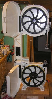

Als laatste ging de tafel er op. Ook dit is een stevig stuk gietijzer. Eerst moest de steun met de taatsen gemonteerd worden. Hier zit ook de mogelijkheid om met een aanslagbout de horizontale stand te fixeren. Na de montage heb ik eerst de conserveerolie van de plaat gepoetst. Dan het meegeleverde lint gemonteerd en op spanning gezet. Met de hand heb ik de zaak rond gedraaid en de kanteling van het bovenwiel ingeregeld zodat het lint over het midden van het wiel loopt. Met een blokhaak heb ik de tafel haaks gezet.
Toen alles naar m'n zin was ingesteld heb ik toch even de zaag aangezet. Ik moest goed kijken want het loopt zo fluisterstil dat ik dacht dat de zaag al kapot was. ;)

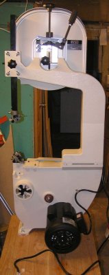

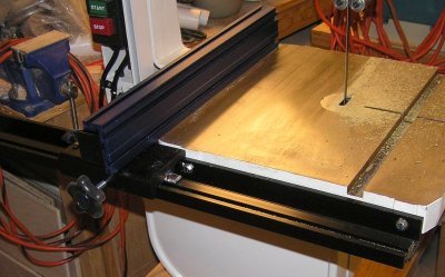

Een lintzaag zonder geleider is als een schip zonder kompas. Dus op naar Woodcraft en een geleider van Kreg gekocht. Tevens twee nieuwe linten van 1/4" respectievelijk 3/4". Die laatste is voor het verzagen de grote jongens tot plankjes. Toen m'n vrouw het apparaat zag zei ze gelijk dat haar vader ook zoiets in z'n kelder had staan. Toen ik eerder over de aanschaf sprak met haar had ze geen idee waar het over ging.
De geleider is gemonteerd en de constructie is werkelijk rotsvast.
Na alle geleidingslagertjes te hebben afgesteld kon ik de verleiding natuurlijk niet weerstaan om wat te zagen. En met de standaard 3/8" lint viel het me niet tegen.
We hebben er weer een nieuw stukje gereedschap bij en ik denk dat ik er veel plezier van ga beleven.
Ik ga m'n kelder rigoureus opruimen om alle apparatuur beter te kunnen gebruiken. Er staat nog te veel oneigenlijke troep in de kelder.

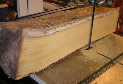

Hoe hoog is dat hout WR?
De zaagsnede ziet er goed uit met een 3/8" zaagblad, hoeveel tanden per " heeft dit blad?
Sorry voor de Inch maten maar de bladen die ik hier gebruik zijn ook in Inches:eek:.

Het stuk hout is afkomstig van onze moerbeiboom die een paar jaar geleden is gekapt. Het dikste deel is 120 dik en de zaag ging er met een rustige snelheid door heen. Ik heb geen idee of het langzaam of snel is maar ik probeer de aanvoersnelheid op m'n gevoel te doen. Voorlopig wil ik nog niet proberen hoe hard ik moet drukken voordat het motortoerental terugloopt. ;)
Het 3/8" zaaglint heeft 6 tpi en een wisselzetting voor zover ik kon zien. Ik heb er nog geen afzuiging op gezet zodat het zaagsel op de voet valt en een beetje in de omkasting. Ik had al wat blokken gespleten en laten drogen. De grootste klus is om een vlak beginnetje te schaven zodat het goed vlak op de tafel blijft liggen. Ik ga kijken of ik een slede kan maken waar ik een stomp in kan klemmen en zo door de zaag te halen.

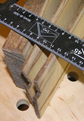

Ik ben nog steeds verbaasd over de zuiverheid van de lintzaag. Ik heb een strook van 3 mm afgezaagd en over het hele oppervlak zit er nog geen 0,1 mm diktevariatie in.
V.l.n.r. ca 20 mm, 3 mm en 4,2 mm. Ook het zaagoppervlak vertoont hele lichte zaagsporen. Geen miskoop dus. Nu een goed project vinden om de lintzaag aan de tand te voelen.
