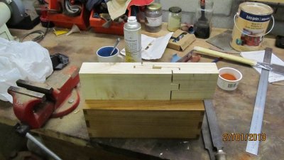

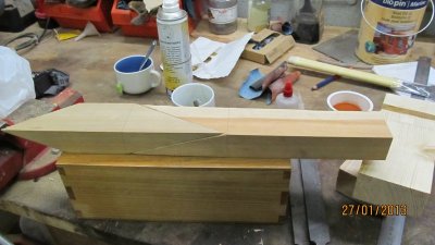

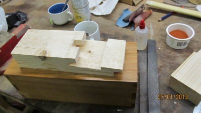

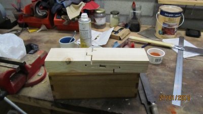

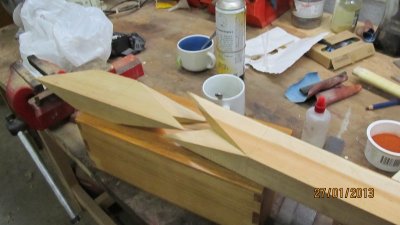

Ik heb aan het oefenen op Japanse verbindingen.
De eerste kennismaking was afgelopen zomer tijdens de workshop in Japanse zagen in Grimbergen .
De verbindingen hebben voor mij niet onmiddellijk praktisch nut, maar het zijn goede oefeningen in aftekenen, zagen en uitsteken met de beitel.
De resultaten zijn nog lang niet geweldig, maar ondertussen slaag ik er toch al in om behoorlijk recht te zagen.
Afbeelding 001.jpgAfbeelding 002.jpgAfbeelding 004.jpgAfbeelding 005.jpgAfbeelding 006.jpg
Zoals op de foto's duidelijk te zien is, is er nog behoorlijk wat verbetering nodig. Maar oefening baart kunst!
Als handleiding gebruik ik het volgende boek:www.amazon.co.uk/Complete-Japanese-...=sr_1_1?s=books&ie=UTF8&qid=1359316943&sr=1-1
Er staan heel wat verbindingen beschreven met een beschrijving van de werkvolgorde. Spijtig genoeg staan er geen maten of verhoudingen bij, dat is dus gissen. Volgens Kodama zijn er dan ook betere boeken, maar als kennismaking vind ik het toch ok.

Zo geweldig is het resultaat nog niet! De naden gapen dat ik er zelf moe van word. Eigenlijk mag je de verbinding nauwelijks zien als de stukken in elkaar geschoven worden. Maar blijven oefenen zeker? Het zijn inderdaad leuke dingen om te maken. Na enkele keren komt er ook een patroon naar voren. Zowel in het afschrijven als in de uitvoering. Het zijn uitstekende oefeningen om je vaardigheden te verfijnen.
Ondertussen heb ik ook de kwaliteiten van de Japanse zaag leren waarderen. Mijn eerste kennismaking met de Dozuki heeft me niet kunnen overtuigen, maar de Ryoba des te meer.
