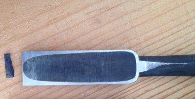

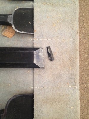

Hierbij heb ik ff wat advies van een deskundige nodig.
Zojuist heb ik een flinke hap uit de vouw weten te krijgen door een knoest, de hap is ongeveer 1.5mm diep. Ja auw. Slijpen geblazen dus. Nu weet ik dat de zool van de beitel eigenlijk niet tot nauwelijks wordt meegenomen in het slijpproces maar de hap is zodanig groot dat deze zich in het holle gedeelte bevind. Is dit goed te herstellen door de vouw weer recht te slijpen en dan de zool toch te vlakken ?

Omdat ik wat ongeduldig was ben ik toch verder gaan slijpen. En ja, de vouw weer hersteld waarna de zool gevlakt. Hierdoor komt er nét voor de vouw op de zool (rug heet dat geloof ik?) van de beitel weer een vlak stuk te zitten. Nu nog afwetten en hij is weer klaar voor gebruik. pfieuw :eek:

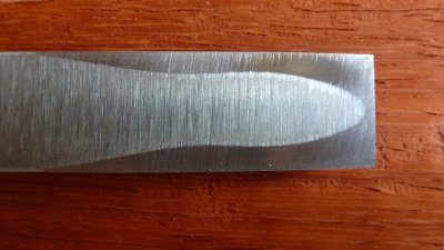

Alles valt te repareren.
Voor
Na
Ik heb de beitel met een slijpmolen terug geslepen. De ura (achterzijde) 'uitgeslagen' en dan weer gevlakt. Zoals je kan zien is het mogelijk om zelfs bij grote schade de holle vorm van de achterzijde goed te behouden.
kodama
De ura kan je herstellen als je dat belangrijk vind, na alles gaat het alleen over het vermakelijken van het onderhoud.
Ja dat kan in principe maar je wil dit echt wel vermijden. De vorm van de ura is voor het gebruik onbelangrijk maar 'goede praktijk' dicteert dat we deze in een mooie vorm proberen te behouden totdat de beitel is opgebruikt al is het maar om het het verwijderen van de braam te vergemakkelijken.
Een degelijke herstelling kan trouwens enkel met een 'sen' (schraapijzer) of groot slijpwiel. Als je een frees of dremel met een klein wiel gebruikt is het resultaat afzichtelijk en kan je het beter laten zoals het is. Enkel uniek gereedschap, meestal vervaardigd door een gekende smid die reeds lang overleden is, wordt op deze wijze gerestaureerd.
kodama
Het gebeurde terwijl ik snel pengaten kapte in oude Eik en met de beitel als hefboom te hard wrong tijdens het kappen. Het was zeker geen fout in het gereedschap ik was te onvoorzichtig en oefende teveel kracht uit in de verkeerde richting in been hard hout.
Shit happens..
