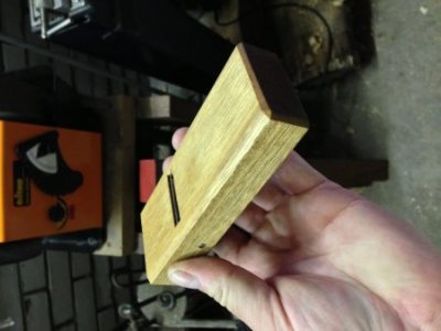

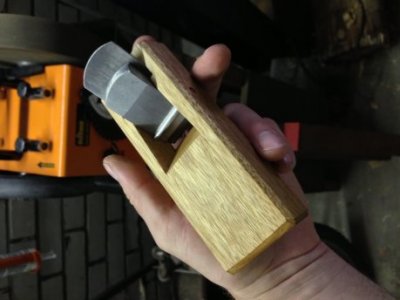

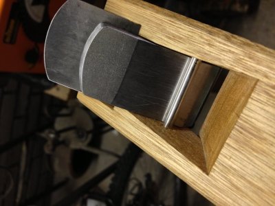

Vorige week heb ik een japans schaafje gemaakt. Dit is toch lastiger dan ik had verwacht.
Hieronder een paar plaatjes. Ze zijn alleen gedraaid en weet niet hoe dit te veranderen maar ja....
Groetjes, Vuurmens
5.144
1.468
Ziet er goed uit. Welke beitel heb je gebruikt? Ik vind wel dat de mondopening nogal groot is. of lijkt dat enkel zo op de foto? En is de zool al aangepast?

De bek opening is inderdaad wat aan de grote kant waardoor het moeilijk is om heel dun te schaven.
De beitel heb ik gemaakt van een zaagblad van een metaal beugelzaag machine. Als een scheermes. Heb daar ook een paar aftekenmesjes van gemaakt.
@mathieu. Vanwaar de vraag of ik de zool al heb aangepast? Wat zie jij wat ik misschien niet zie?

Nou weet ik dat de mijne niet echt japans is vooral omdat de japanse schaven in mijn ogen zich vooral onderscheiden door hun relatief zware beitel waardoor ik de keerbeitel een beetje massiever gemaakt heb. En ik ben zelf natuurlijk een Hollander.

Onderdeel van de magie van Japanse schaven zijn natuurlijk de speciale ambachtelijk gemaakte beitels. Inderdaad heel dik en taps toelopend. Maar ook gelamineerd en met veel hardere staalsoorten dan hier gebruikelijk is. Maar ik begrijp wel dat je voor een eerste poging niet direct een diepte investering in Japans staal doet.

Een Japanse schaaf waar de zool niet is aangepast volgens 'de regels van de kunst' (of misschien beter het ambacht), produceert wel krullen, maar laat een ravage in het hout achter. Ik heb zondag een Japanse schaaf geprepareerd, en toen de zool was zoals hij hoort te zijn, was het resultaat ook wat het hoort te zijn. Dus glad en zonder uitbreeksels. Een tijdje geleden is dit hier ook nog voorbij gekomen:http://www.woodworking.nl/showthread.php?7243-Japanse-schaven-zool-niet-vlak

Oh zo ja, nou ik moet eerlijk bekennen dat het hout niet optimaal geschikt was. Het was te zacht. Nadat m'n vader wat kantjes had gebroken op een reeks bankirai planken stonden de strepen in het hout.
Ik wil er een zool onder lijmen van wenge of purperhard, heb ik allebei liggen. Kan ik gelijk de bek opening verkleinen. Wat zou het meest geschikte hout zijn?

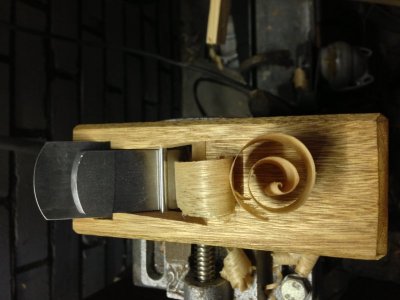

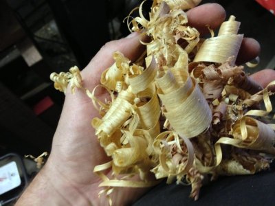

Hier nog wat krullen.
Vertel me wat je er in leest!
En ik hoopte nog wel of hele mooie ragfijne linten.
Zoals op joetjoep.
13.489
4.127
Terborg
Dikke krullen. Nu alleen nog wat fine tunen. Zoals reeds vermeld het verkleinen van de opening zal voor een deel helpen.
