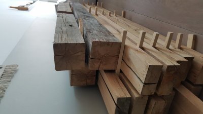

20160521_135855.jpgVandaag het hout wezen halen bij Frank Pouwers in Doorwerth, als je nog afwijkende maten eiken zoekt, kun je hier wel eens een kijkje nemen. Het ligt nu in de huiskamer te wachten todat ik tijd heb en ondertussen kan je het een beetje acclimatiseren. Kortom ik heb zin om er aan te beginnen!

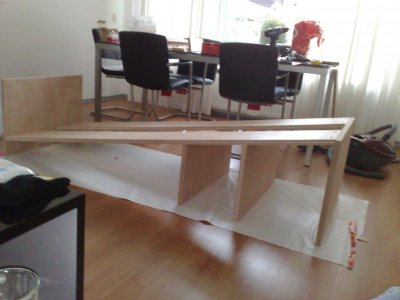

Zo, inmiddels zijn we alweer wat verder!Bekijk bijlage 49615Bekijk bijlage 49616Bekijk bijlage 49617
In principe is nu alles gereed voor de afwerking.
Ik heb uiteindelijk gekozen voor Skylt Titanium. Ik had daar goede verhalen over gehoord. Maar na een proef stukje valt het echter toch tegen en is het niet wat ik er van had verwacht..
Bekijk bijlage 49618
Rechts/boven (foto is gedraaid?) is behandeld met Skylt. Ik ben opzoek naar een afwerking die echt de natuurlijke uitstraling behoud van het onbewerkte hout. Ik dacht dat Skylt dit zou doen maar het neemt de "witte uitstraling" volledig weg en daardoor oogt het hout een stuk saaier en flets. We heeft er nog tips naar wat ik opzoek ben?
Gr Rene

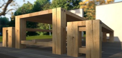

ik zag de foto en dacht aan de website zwaartafelen...

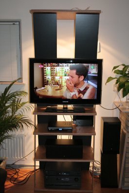

als mijn beschrijving onduidelijk is, dan zal ik even een foto'tje maken van een kast die ik op deze wijze gemonteerd heb met deze techniek (blinde verbindingen is mijn voorkeur)

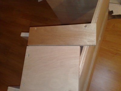

Toch even een foto opgezocht.
je ziet hier op de onderste plank 2 sleuven zitten, daar gaat de moer in. op het bovenste plankje zie je de 2 gaten voor de moeren.
als het gemonteerd is, dan is het zo... alle moeren aan de achterkant van de kast en de bouten aan de onderkant van de planken. (muv de onderste en bovenste plank, daar zitten de bouten en moeren andersom)
eindresultaat van de kast (ondertussen niet meer in gebruik)

Hey Arthur klopt,het voorbeeld is van zwaartafelen. Inmiddels zitten de draadeinden erin verlijmd. Maar ik snap wat jij bedoeld,ik heb daar ook nog aan zitten denken. Een beetje het idee van bladverbinders. Wel een mooi gemaakt tv meubel trouwens!
