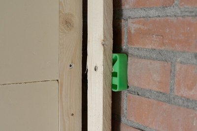

Begin verleden jaar schuur geïsoleerd, leuk en nuttig werk.
Na een natte herfst en regenachtige winter alles lekker droog en met een kleine kachel zo de kou er uit. Daarna vanzelf warm door hout bewerken:) Bijkomend voordeel is dat de buren beduidend minder overlast hebben van cirkelzaag, frees enz..
Regels 50x20mm, uitvul-plaatje van 20 mm en waar nodig waterpas gemaakt met plaatjes van 2mm. Isolatie 20mm sterfoam. Zodoende een spouw van minimaal 20mm. Zowel aan de onderkant als bovenkant ruimte voor afvoer van vocht.

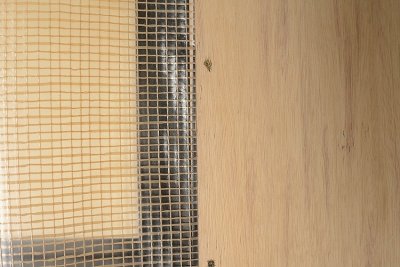

Tussen sterfoam en 15mm multiplex gewapend dampremmende -folie. Alle naden afgeplakt om vocht vanuit binnen naar buiten en visa versa zo goed als mogelijk te voorkomen.
Gekozen voor sterfoam omdat dit bestendig is tegen rotten en beestjes. Tenminste als je de fabrikant mag geloven. Platen werken erg makkelijk en door de stijfheid ben je verzekerd dat de ruimte tussen platen en muur 2cm blijft.
Dak zijn golfplaten. Tussen de balken regels aangebracht isolatie, damp remmende folie en daarover underlayment.

Onder geen plint maar 10mm ruimte. Door de golfplaten is er genoeg ventilatie boven en de isolatie zit niet strak tegen de golfplaten maar 10mm er vanaf. De golfplaten zijn gewoon op binten gemonteerd. Zo ging dat in de jaren zeventig met de revolutie bouw:(
Het is belangrijk dat tussen isolatie en muur ruimte is en er geen vocht naar binnen kan trekken of in het multiplex maar ook dat vocht naar buiten kan.
Ook een rooster door en door aangebracht zodat ook het vocht vanuit de geïsoleerde ruimte van binnen naar buiten weg kan .Zeker als je heeeel veel zweet;) Een veel gebruikte methode is onder in een houten deur een rooster en boven door een door een rooster.
Er lopen op dit forum wat draadjes over isoleren en daar worden diverse manieren van besproken.

Zoals je kunt zien in de geplaatste foto's heb ik de door jouw aanbevolen werkwijze aangehouden. Vanaf buiten naar binnen. Muur, spouw 20mm, isolatie, dampremmende folie, multiplex. Stootvoegen heb ik niet weg hoeven te halen want boven is er genoeg ventilatie vanwege de golfplaten.

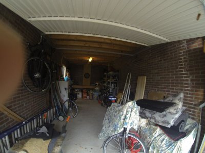

ik had nog een plaatje van de garage waar het om gaat
het is geen golfplaten dak maar een plat dak
Iig wel iets om goed over de isolatie én ventilatie na te denken

Gewoon een omgekeerd dak maken, kan prima. Wel opletten dat je ventilatie goed wordt uitgevoerd en dat je dampremmer goed s aangebracht.
