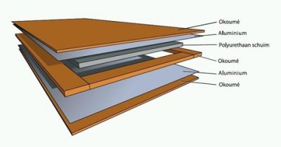

Misschien hardschuimplaten. Hoeven ook niet zo dik.
Zo ziet een geïsoleerde deur eruit. Dat aluminium hoef je niet te gebruiken. Alles precies pas om condensvlakken te vermijden en daarna luchtdicht afsluiten.
De garage zelf dient voldoende te kunnen ventileren.
