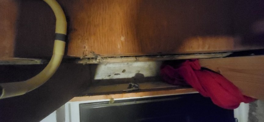

Boven de voordeur zit een behoorlijke doorlaat van lucht. De vorige bewoners klaagden over tocht, ik snap wel waar het vandaan komt. Je kunt zo naar buiten kijken. Dat moet dicht, dit kost onnodig energie en levert ongemak op.

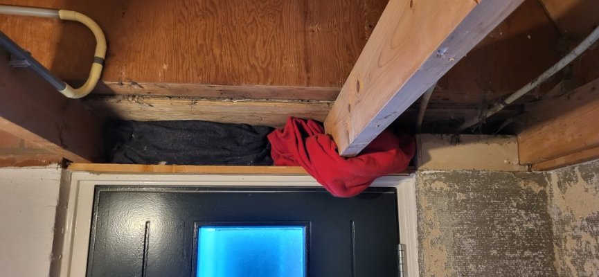

Op het plaatje zie je er wat dekens tussen zitten, dit helpt wel wat, maar is niet zaligmakend. Ik ga hier volgende week ws. aan beginnen
Ik ben geneigd om het gewoon dicht te maken met een plaat, en overgebleven kieren dicht te purren. er komt weer een verlaagd plafond in terug. Het dak zelf is geïsoleerd. Op deze manier kan het voorste deel gewoon luchten
Maar wellicht zie ik het fout en moet ik het anders oplossen..

Het is ook de hal, met een open doorgang naar boven, het staat dus in verbinding met de rest van het huis, behalve de woonkamer
9.853
3.470
Die balken dragen toch hopelijk niet op je kozijn? Wat zit er verder in dat gat?
Apae
8 sep 2024
22
Lelystad, Nederland
Ik zou achter de plaat aan de binnenkant, in de holle ruimte dus, eerst wat isolatiemateriaal stoppen. PIRplaat oid, en dat met een beetje pur afdichten. Dan kan de plaat alleen als sierplaat dienen.
9.853
3.470
De buitenkant is een gat in je gevel? Strak afgewerkt? Heeft er vroeger een hoger kozijn gezeten? Die balken zijn er later door iemand ingeknutseld? Dragen ze verder wat? Hoe wil je de buitenkant afwerken?

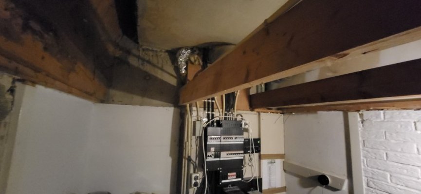

Je zou iets dragends kunnen maken boven het kozijn door een balkje op de muur te leggen. Ik ben ook wel benieuwd naar buiten. En wat ligt of hangt er aan die balken?

De buitenkant is een gat in je gevel? Nee, het is een overhang boven mn voordeur, netjes afgewerkt met vrij nieuwe boeidelen, extra mp aan de binnenkant, maar met ventilatiesleuf. Waar de dekens inzitten is 30 cm diep, maar als ik mn vingers door de sleuf steek, kan ze vanaf de andere kant beroeren
Strak afgewerkt? Ja
Heeft er vroeger een hoger kozijn gezeten? Geen idee, de deur is 3 jaar oud, kozijn weet ik niet. Ik denk het echter niet
Die balken zijn er later door iemand ingeknutseld? Volgens mij vanaf de bouw (1981), zijn in de tegenoverliggende muur ingemetseld, ik zou het even bij de buren na kunnen gaan, al heeft nog maar 1 huis echt dezelfde constructie en dat is helemaal aan de andere kant van het rijtje, het andere hoekhuis
Dragen ze verder wat? Overhang van het onderste schuine dakje, denk ik
Hoe wil je de buitenkant afwerken? Niet relevant, het gaat om de binnenkant. De ruimte boven de balken blijft volledig open, er komt voor een deel verlaagd plafond in, maar over een veel kleiner oppervlak dan eerst

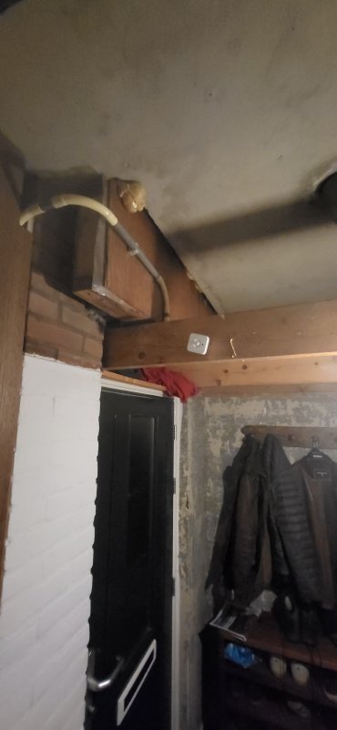

De grootste winst is om het gat luchtdicht te maken. Dit kan met een stukje folie of een dun plaatje hout. Belangrijk is wel om de kieren af te plakken met tape of te kitten. Gebruik wel een geschikte tape, ducttape valt er na verloop van tijd weer af, die zilveren alu tape blijft een stuk beter zitten. Als de kieren zo groot zijn dat je er een hand in kan steken is purschuim een optie, voor kleinere kieren liever niet.
De ruimte opvullen met isolatie maakt het nog beter. Maar omdat het oppervlakte zo klein is ga je waarschijnlijk weinig verschil merken tussen een materiaal met matige of uitstekende isolatie waarde. Pak gewoon iets wat je hebt liggen of waar je makkelijk aan kan komen, paar laagjes EPS, verdwaald restje glas wol of een oud fleece dekentje is allemaal prima.

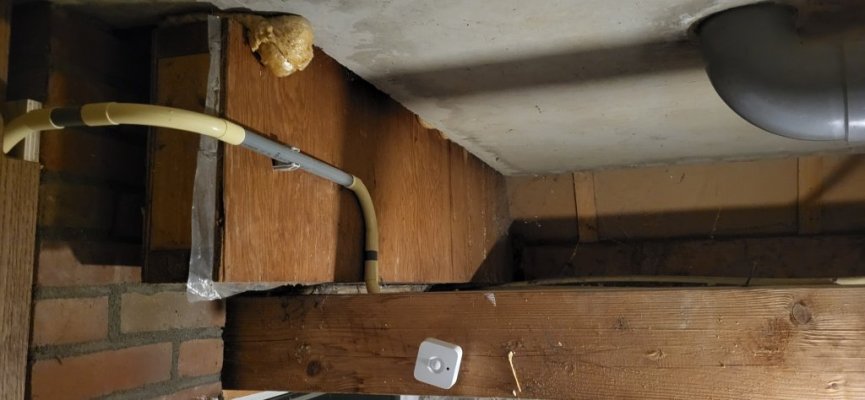

Dit heb ik opgevolgd voor nu, met wat steenwol wat over was van de verbouwing. 2 grotere kieren met pur opgevuld en de doorgang onder de boeiboorden door ongemoeid gelaten. Er zit nog veel meer mis, maar dat scheelt al enorm! Eigenlijk al eerder moeten doen, maar merkte het pas goed met deze koude dagen. De vloerverwarming doet het ook gelijk een stuk beter. Van de week is mn kachel ook klaar voor gebruik, gaat ook weer een berg gas schelen
De rest kan met een dampdichte folie bij het plaatsen van het verlaagde plafond opgelost worden.
