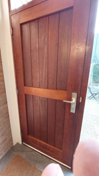

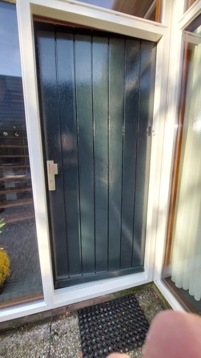

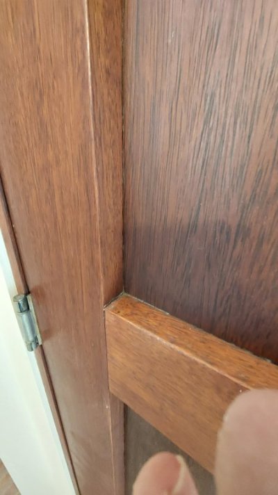

Beste mensen,
We hebben een opgeklampte hardhouten voordeur (waarschijnlijk merbau) in ons huis. De originele uit 1974. De deur laat veel kou door, met name door de planken. Ik zou in het frame, met een dikte van circa 20 mm, isolatiemateriaal willen aanbrengen, maar twijfel over de manier waarop. In principe isoleer je aan de koude kant, maar dat is uiteraard geen optie. Hoe kan ik voorkomen dat er aan de binnenzijde condens ontstaat en het hout op den duur gaat rotten?
Met groet, Henk

Gordijn ervoor hangen?
Ha, ha... Namens mijn vrouw van harte bedankt voor je reactie. Zij heeft dit ook voorgesteld, maar ik zoek naar een andere oplossing...
Een medewerker van de duurzaamheidswinkel in Woerden suggereerde Bluedec Aerogel-plaatjes. Niet alleen erg kostbaar, maar het probleem van mogelijke condensatie is daarmee niet weg.

Het is een mooie deur dus ik zou rondom de twee vlakken, latten maken die losneembare isolatiepanelen opsluiten. Dan kan je ook nog eens inspecteren.
Die isolatiepanelen kan je van pir materiaal maken met aan de zichtzijde hardhouten triplex oid.
En ik dacht om de naden van de planken in de deur aan de binnenzijde te kitten met tansparante kit.
Door de tochtborstel denk ik dat er al tochtstrippen in het kozijn zitten. Die moeten na verloop van tijd vernieuwd worden.

volgens mij kan je de opening vullen met een PIR plaat en je plaatst die met de aluminium zijde naar de houten planken. Evt indien nodig, de randen nog opvullen met low expansion schuim. Belangruikste is dat er geen ruimte (dus geen lucht en dus geen kans op condens) tussen PIR plaat en hout zit of kan komen. De andere kant (warme zijde) kan je afwerken met een multiplex plaat of planken of... Hou wel rekening met evt het extra gewicht in functie van de scharnieren
10.065
3.586
En dat je goede kans hebt, dat de deur krom trekt. Gewoon zwaar gordijn er voor. Naden zou je met butyleenkit in een passende kleur kunnen dichten. Vaak ging er schuimband in de groeven tussen de delen, maar dat heeft niet het eeuwige leven en je kan het niet vervangen zonder de deur uit elkaar te halen.

Als het Merbau is hoef je je sowieso geen zorgen te maken over houtrot. Gebruik verder aan de buitenkant een dampopen verf en schilder de deur ook aan de binnenkant.
boertje125
17 okt 2013
2.374
522
als je ca.20mm isolatie plaats en dan een rondom gelakt paneeltje met een beetje kit er overheen plaatst heb je een dampscherm zodat er geen condens in de deur ontstaat
Ik heb mijn deur al 20 jaar geleden zo geisoleerd de is daar ook niet krom van getrokken
