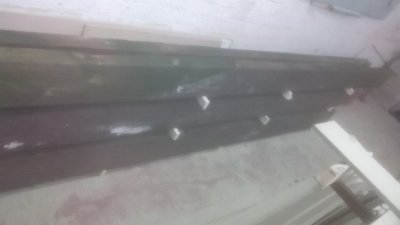

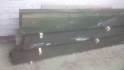

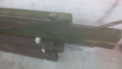

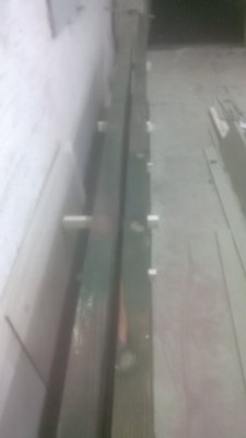

Ik ben al een tijdje aan het rondkijken om mijn eerste tafelblad zelf te maken, en nu kwam ik laatst op het idee om hier de oude dakbalken die in de tuin lagen te gebruiken. We hebben net verbouwd, en de tuin ligt nog vol 60 jaar oud sloophout. Het leek me dan ook een leuk "emotioneel" aandenken aan de historie van ons huis (is van begin 1900).
De balken hebben dus 60 jaar kurkdroog mijn oude dak gedragen, en liggen sinds juli in de tuin. Ze zien er niet echt hoopgevend uit om nog bruikbaar te zijn. In bijlage een paar foto's.
Vraag is, zijn deze balken nog te redden om een tafel van te maken, en zoja, moet ik er iets speciaals mee doen? Ik heb ze net droog gelegd in de onverwarmde garage. Ze zien groen van het mos, en hier en daar zit een grote vlek witte schimmel. Ze voelen heel glibberig aan
Alvast bedankt,
Simon
Toxiq
28 aug 2013
5.801
Flevoland
tot het droog is :)
ik heb geen idee hoeveel water het hout opneemt/hoe nat het word in een paar maanden tijd, maar hoe droog/nat het is kun je meten
bobmartin
15 dec 2013
1.428
162
Als er een hoge drukreiniger in de buurt is goed afspuiten.
Daarna droog wegleggen. Liever niet stoken.
Als het grenen is, is het zo droog.
Even meten. Geen meter, kopse kant eraf zo n 10'cm en dan kijken en voelen.
