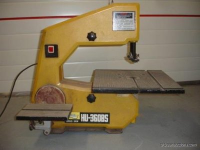

Ik heb een driewieler van Shopmaster. Dat is weer een kloon van een Huvema. En dat was weer een Chinees....Zie foto Huvema. Bij mij zat er niet zo'n schuurschijf op, die heb ik er dus zelf op gemaakt.

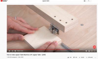

Ik ben ook begonnen met een decoupeerzaag ondersteboven gebruiken.
Kan je er mee zagen? ja
Gaat dat lekker? Nee.
Het probleem met een decoupeerzaag is de naar bovengaande beweging. indien ondersteboven gemonteerd
Daardoor word bij elke zaagbeweging je werkstuk opgetild.
Vooral bij kleinere werkstukken is dit heel lastig.
Soms blijft het zaagblad ook klemmen en klappert je werkstuk zo uit je handen.
Ik vond het vooral lastig dat je je werkstuk hard naar beneden moet duwen om het een beetje werkbaar te maken.
Wellicht helpt een bovengeleider welke op je werkstuk drukt maar ideaal is het niet.
Een lintzaag heeft hier geen last van omdat die altijd je werkstuk op tafel drukt.
Als je de mogelijkheid hebt kies dan een lintzaag te kopen boven een decoupeerzaag zeg ik ,Doen.

Klopt maar toch duwen die je werkstuk naar boven als het blad klemt bij bijvoorbeeld een bocht.
Boktor026
1 sep 2016
649
184
Arnhem - Schaarsbergen
Ik zou in dat geval zaagjes gebruiken met gezette in plaats van geslepen tanden, die ruimen zijdelings een beetje. Het is ook in normaal bedrijf mijn favoriet. Nooit omhoog stuiterende machine :) Festool heeft ze in goudkleur...
john
23 jun 2010
128
20
Barendrecht
De bovenzijde van je zaagje kun je ook met geleide rollletjes/lagers stabiliseren, zodat het zaag stabieler blijft. Het werkt wel, maar is niet ideaal. Ik heb het een tijdje gebruikt maar toch ook een lintzing gekocht, omdat dit toch fijner werkt en je meer zaaghoogte hebt. Ik heb van mijn project geen foto meer, maar op internet staan voorbeelden. Wacht ff
