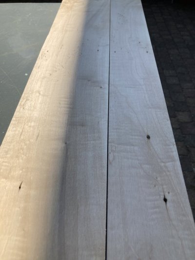

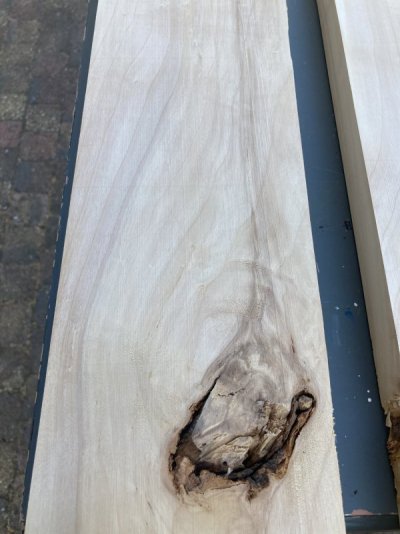

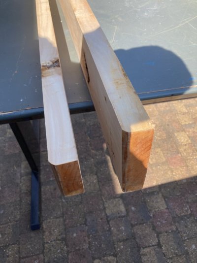

Recent een teakhouten salontafeltje opgehaald voor het hout.
Na het schaven van de relatief dikke boven planken vind ik het hout erg licht en heeft het niet de verwachtte teak kleur.
Iemand een idee of dit inderdaad Teak hout is of iets anders?

teak is na schaven of zagen vaak lichter van kleur en wordt doordat er licht aan komt weer donkerder.
maar die op je foto vind ik wel erg licht.
als het al teak is, gok ik op plantageteak: bomen die dicht op elkaar geplant worden en daardoor snel de hoogte inschieten, met dikke jaarringen, veel noesten en spint en relatief zacht hout tot gevolg. dat wordt gebruikt voor buitenmeubilair of “koloniale” meubels.
plantageteak is dezelfde soort maar heeft verder weinig gemeen met bv moulmein teak uit Zuidoost-Azië dat voor midcentury design meubilair of jachtbouw gebruikt wordt en dat traag gegroeid is (en waar je nu gemakkelijk 10.000€/m3 voor neertelt).
ruikt het naar tabak of leder?
is het zaagsel zo vettig dat je er bolletjes van kan rollen?

Klinkt idd logisch. Nu een weekje vakantie, bij thuiskomst eens kijken naar jouw aanwijzingen.
Allen bedankt voor de Info!
