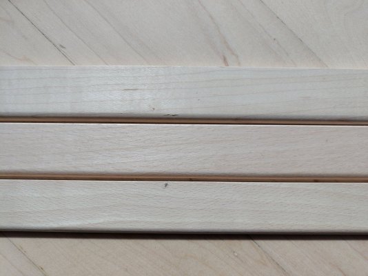

Vraagje: ik had online wat hard-maple (Amerikaanse esdoorn) plinten besteld voor bij mijn pas-geschuurde hard-maple vloer. Eén van de plintjes (de bovenste) past qua kleur en tekening inderdaad mooi bij de vloer, de andere twee (eronder) passen qua kleur wel, maar ik zie van die kleine stralen die mij eerder doen denken aan beukenhout en de tekening is veel minder aanwezig. Mijn vloer heeft nergens van die stralen, de oude plintjes ook niet.
Zijn deze plinten gewoon anders gezaagd? Of is dit toch een andere houtsoort?

met esdoorn en beuk heb ik al gewerkt
geen enkele boom is dezelfde
dosse en kwartiers geven een totaal ander beeld

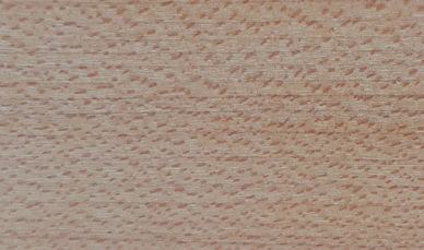

zeker deze stipjes bij jou doen mij eerder aan beuk denken
bij esdoorn heb ik sporadisch deze stipjes
foto is van onbewerkte amerikaanse esdoorn die niet aan zonlicht blootgesteld is

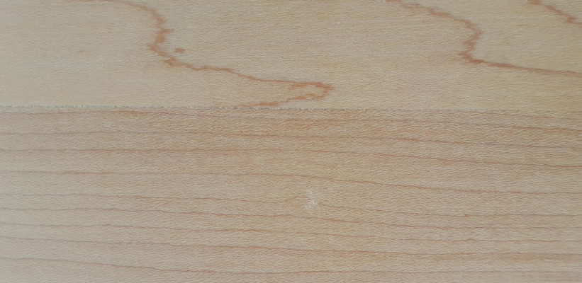

en om jou in verwarring te brengen
nog een foto van esdoorn
op mekaar gelijmd

Dank jullie wel heren, dat is eigenlijk wat ik ook dacht. Ik zal de plinten leverancier vriendelijk te verzoeken alsnog ahorn te leveren (wel een beetje jammer van de moeite, ik had ze net mooi in hoekjes passend gemaakt :confused: )
