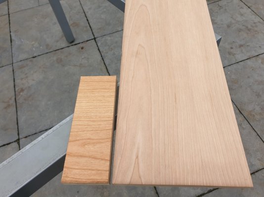

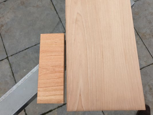

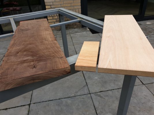

Ik heb gisteren een plaat gefineerd MDF binnengekregen, maar ik twijfel of het wel de juiste is. Ik heb Amerikaans noten besteld, maar volgens mij is dit kersen? Het is heel erg licht van kleur, maar ook met een laag verbeterde houtolie krijgt het nog steeds niet de kleur die ik verwacht van noten.
Wat denken jullie? Het grote stuk is onbehandelde plaat, het kleine stukje is met verbeterde houtolie en 1 kant met lijnzaadolie. Daarnaast nog een plank noten.... thumbnail_20210219_144811.jpgthumbnail_20210219_144831.jpgthumbnail_20210219_144924.jpg

Is id kersen, donkert wel nog mooi na. Zit je mooi mee als dit verkocht is als noten, terug naar de leverancier dus. Als je het op papier als notenfineer hebt is er geen vuiltje aan de lucht en krijg je een nieuwe plaat en heel misschien mag deze plaat zo houden of tegen een heel zacht prijsje overnemen.

Kan ook noten zijn dat niet van het kernhout afkomstig is. (ik herken er eigenlijk ook niet direkt kers in)
Europees noten heeft een behoorlijke dikke spintlaag die geleidelijk van bijna wit naar bruin over gaat
maar ben het overigens helemaal met je eens dat je dit niet verwacht als je noten besteld

Amerikaans noten is veel bruiner. Ik beschik tot mijn vreugde over een mooie map met samples van fineer (gekregen van Kuiper) & dat maakt het snel duidelijk. Ik denk dat de verwisseling is ontstaan doordat de namen "Amerikaans Kersen" en "Amerikaans noten" dicht op elkaar zitten : ))

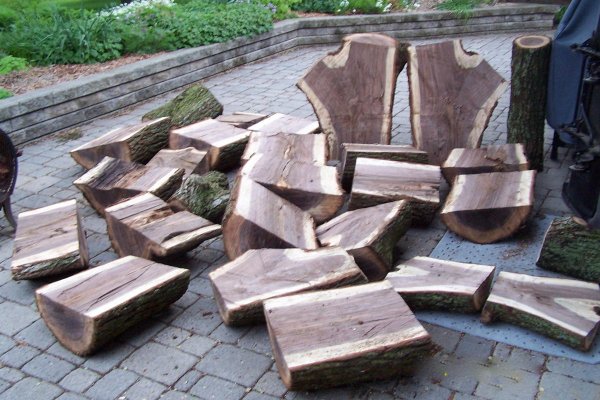

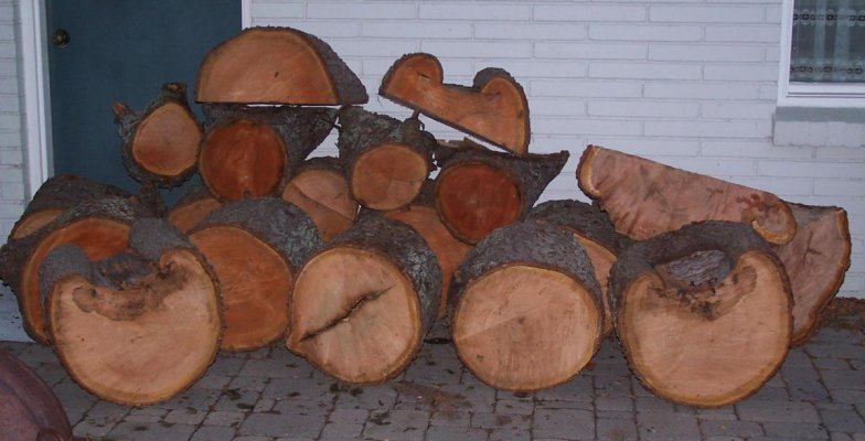

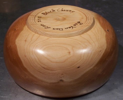

Ja zoals je nu weet dat het Kersen (Black Cherry) is en geen Noten (Black Walnut) Ik heb foto's van Black Walnut en Black Cherry, waar enkele van de stukken kersen al verschillende dagen in de zon hadden gelegen en donker verkleurd zijn en de andere stukken vers gezaagd zijn, de donkere Kers is helemaal niet zo donker als het Nooten, een duidelijk verschil, Kers moet in de zon of zonlicht hebben (UV) on te verkleuren.
Ook kun je geen plank spinthout van Black Walnut sapwood zagen, daar zit niet genoeg spinhout aan om dat te doen, lijkt wel wat als je een dunnere jonge stam ziet, maar dat sapwood/spint word minder als de boom groeit en dikker word.

Fineer logs are valuable, and the sawyers are not going to make light-coloured Black Walnut fineer that no-one will buy, for that reason the logs are steamed for weeks, to make the whole log equally dark in color, before it is peeled into fineer.
Even if this was not done to this piece, and if they were able to keep that sapwood clean and clear (hard to do with Black Walnut) the grain of Black Walnut is not like the grain of Black Cherry.
Black Walnut has large open grain and Black Cherry has closed grain, colors of the sapwood are also quite different.

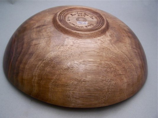

Here are two pictures that do show the difference in the grain and color.

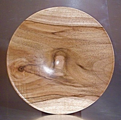

Ook als je dat zou doen, (spint hout schillen) dan heb je nog steeds de grote poriën van Noten hout.
Ik heb Carpathian Noten hout dus het Nederlandse noten (aka Persian of zelfs Engelse noten hout genoemd :rolleyes:) gedraaid en je kunt daar duidelijk die openingen zien, zo Ik ben er nog steeds van overtuigd dat het geen Noten is wat de OP laat zien.
