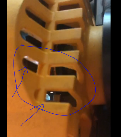

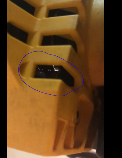

Hallo, ik heb onlangs een nieuwe dewalt DW733 Vandiktebank gekocht. Wanneer hij start, maakt hij eerst een helder elektrisch licht van de motor en blijft hij deze vonken maken tijdens het draaien. Andere dingen werken prima.
Ik wou dat ik de video hier kon uploaden (of heb ik die gemist?), maar hieronder staan de foto's van de vonk.
Waarom zou dit gebeuren? Ik vraag me af of dit normaal is of zal ik het terugsturen en vervangen voor een goede, nieuwe?
Hartelijk dank!
Met vriendelijke groeten
PanWood
De helderdere vonk bij het starten van de machine.
Vonken tijdens het hardlopen.

Koolborstels moeten nog inlopen op de collector. Niks aan de hand. De borstels hebben een recht vlak en de collector is rond. "Vroeger" toen ik nog onderhoud deed aan grote borstelmotoren haalde je een stuk glasschuurpapier tussen de borstel en de collector door om de borstel alvast wat ronding mee te geven.
Dat is in dit geval teveel gepriegel.
We hebben het hier ook al eens gehad over de Dewalt 7492. Die vonkt ook dat het een lieve lust is.
Het draadje zou nog te vinden moeten zijn.

Heel erg bedankt, ik zie het, dus het is de koolborstel die aan het werk is. Gisteren heb ik mijn tafelzaag gecontroleerd en hij had ook deze vonk.
