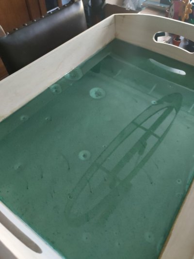

In verband met een bruiloft kwam de vraag : bedek de bodem even met epoxy in dit kleurtje. Nu dat ging perfect. Alles trok mooi strak in mijn schuurtje en toen ik na een uurtje weer ging kijken bleek dat de werkbank op wielen niet waterpas stond. Gelukkig is dit een hele langzame epoxy dus snel naar binnen en op het keuken eiland neergezet.
En ja wat deed ik tijdens het wachten? De afwas. Er zijn dus enkel spatjes op de epoxy gekomen. Hier de foto
Ik ben bang als ik er transparante epoxy overheen giet dit niet vlak word bij de kraters.
Er is een nieuw blad besteld maar of die op tijd komt is de vraag.

Je kan proberen er nog een laagje overheen te doen; mijn ovale tafel (eerder gepost) heeft 5 lagen gietepoxy gekregen. Misschien ietje donkerdere kleuren tenzij je exact dezelfde kleur kunt reproduceren.
