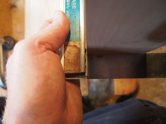

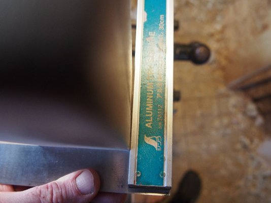

Terwijl ik met een winkelhaak de vlakheid van de zool controleerde, bedacht ik mij dat ik ook de haaksheid van de zijkanten t.o.v. de zool kon bekijken. En deze bleek niet haaks! Het hout is, als je van de achterkant van de schaaf langs de schaaf naar voren kijkt, wat getordeerd: beide zijkanten hellen iets naar dezelfde zijde.

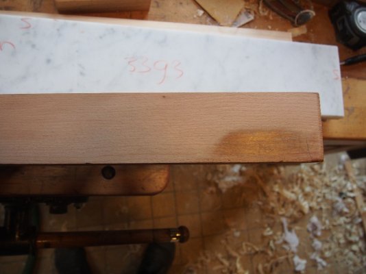

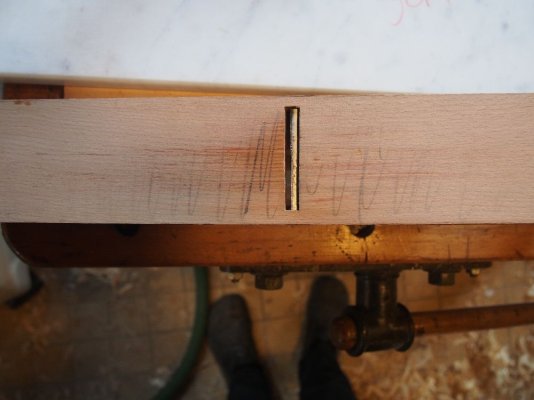

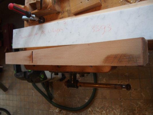

Ter verduidelijking heb ik hier wat foto's van gemaakt. Nu is mijn vraag, of dit een probleen is? Zelf zou ik denken dat de tordering geen probleem is, zolang je de zijkanten niet als zool gebruikt bij bijv. een shooting board. En hoe problematisch is de kuil op de zool? Ook hiervan zou ik zelf denken, gezien het effect op het totale oppervlak, dat het geen noemenswaardig probleem is. Wat zeggen jullie?
foto boven: rondom de schaafbeitel zit een subtiele kuil
foto boven: in 1 hoek van de schaafbeitel zit een subtiele kuil
foto boven: je kijkt hier tegen de zool van de schaaf aan, links onder de winkelhaak zie je een kier
foto boven: je kijkt hier tegen de zool van de schaaf aan, rechts boven de winkelhaak zie je een kier

Haaks is niet belangrijk zolang je de schaaf niet op de zijkant gebruikt (futselplank).
De holte na het ijzer is niet heel erg, er vlak voor zou ik kwijt willen.
De holte bij de neus zou ik niets aan doen, kwestie van er daar geen druk op zetten tijdens het schaven. Heel rigoureus zou inkorten zijn.

Als het maar 1/10e of 2/10e mm is zou ik hem over de hele lengte vlak maken.
Blijft genoeg materiaal over.
Of op de betreffende plaatsen hout wegnemen en nieuw hout in plaatsen.
De schaaf is hoe dan ook bruikbaar.

Als de schaafzool niet getordeerd is en niet over de gehele lengte hol of bol, dan kun je hem gewoon gebruiken. Kleine imperfecties hebben geen invloed op het schaafresultaat.
