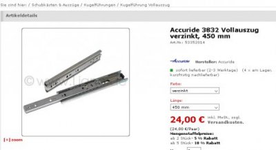

Hoi,
Voor onze badkamerkast ben ik op zoek naar ladegeleiders. Heb hier op de site lignoshop.de al regelmatig voorbij zien komen. Helaas is mijn Duits niet al te best, dus zou ik graag beroep doen op jullie kennis.
Breedte van de schuif betreft 75 cm, diepte 45 cm, hoogte 27 cm. Bedoeling is deze op te bouwen uit 12mm mdf met 18mm mdf frontpaneel. Bedoeling is om de schuif volledig uittrekbaar te maken.
Deze heb ik tot dusver geselecteerd:
http://www.lignoshop.de/

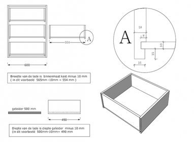

deze worden tegen de zijkant van de lade gemonteerd bij voorkeur in een sleuf is dat de bedoeling?
heb je een schetsje van wat je wil ?
kclemen
20 jan 2013
222
Bedoeling is het volgende, dus de geleiding standaard aan de zijkant bevestigen.
so-handel.de is wel extreem goedkoop :shock: Kwaliteit is ok?
O Peatey
29 mrt 2010
2.309
162
Enkhuizen
De kwaliteit schijnt prima te zijn. Benjamin (3dMazter) is er tevreden over en hij is echt wel een pietje-precies en kwaliteitsbewust. Wellicht dat hij hier ook nog op reageert.
