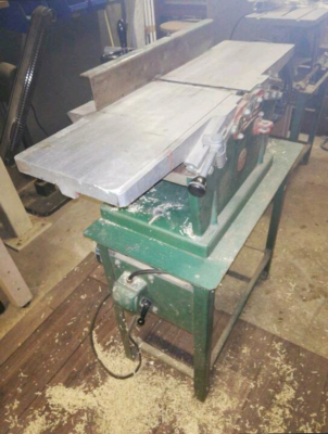

Hallo allemaal,
Ik overweeg om een oudere Kity 635 te kopen. Maar ik twijfel of de montage van de messen wel veilig is. Ik zie bij nieuwere machines vaak bouten die anders zitten dan op deze machine. Wie kan mij adviseren of dit een veilige machine is?
Alvast bedankt!

Ik denk dat ie veilig is (of gemaakt kan worden). In principe zitten de tandwielen/kettingen niet aan de werkzijde van de machine en is de kans dat je erin grijpt klein.
Datgezegd zou ik er zeker een schermkap voor maken (beter geen kans op ongelukken dan een kleine kans).
Wat maakt dat je eraan twijfelt?

Kity heeft het zo ontworpen en misschien zijn er betere systemen/methoden in de markt maar dat maakt de machine niet per definitie onveilig. Hooguit bewerkelijk om de messen te vervangen.

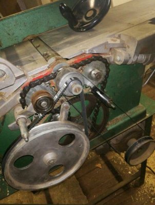

Ik bedoel niet de tandwielen aan de zijkant, daar hoort inderdaad gewoon een afschermkap omheen.
Ik bedoel dat de messen vastgezet worden met bouten die het mes alleen vast lijken te klemmen. Meestal zie ik bouten die in een gleuf in de mes-as zitten. Dan lijkt mij dat de messen beter vastklemmen als de as snel ronddraait. Bij de foto zie je echter bouten die aan de buitenkant van de as zitten. Als die net niet goed vastzitten kan het mes eruit schieten lijkt mij. Dat is het risico wat ik bedoel.

Ik heb dezelfde uitvoering van deze 635. Ik heb de messen net afgesteld (wat een ongelooflijke k-klus is). Ik heb me geen enkele zorgen gemaakt over het feit dat de messen niet goed vast zitten. Elk mes zit met 5 bouten vast. Zelfs met licht aandraaien van de bouten, zitten de messen al muurvast laat staan dat je ze echt goed aandraait.

Ik heb ook deze variant. Ik moet de messen nog laten slijpen en dan opnieuw stellen. Het grootste nadeel is dat je niet makkelijk vervangende messen kunt krijgen, vanwege de inkepingen.
De bouten zitten dwars door de beitelas heen. Eén mes wordt met drie bouten en twee moeren vast gezet en het andere mes met twee bouten en drie moeren. De bouten zitten met schroefdraad in het blok. Dus eerst stellen met de bouten en eenmaal gesteld, de moeren er op.

Geen zorgen maken over de manier hoe de messen vast zitten, die zitten wel vast als je de bouten hebt aangedraaid :)
Zorg wel voor een kap over de messen wel zo fijn en vooral veilig als je er mee werkt.

Ok, inenen is dit actueel geworden. Door mijn beschermbeugel niet goed te fixeren, heeft de beitel em te pakken genomen. De beugels is mooi bijgeschaafd en de beitel is over een cm of twee bot geworden. Ik zal eens rondvragen en de bevindingen hier delen.

Ik heb dit type 635 zelf gehad en trilliwilly heeft nog geholpen de messen te stellen, hierna kon ik een 636 overnemen :) dus de mijne verkocht. Let wel op dat je de juiste hardheid/treksterkte aan bouten/moeren erbij koopt. Die zijn lastig te krijgen. Maar de messen zitten muurvast. 3 bouten ene richting 2 andere richting en borgen met de moeren.
