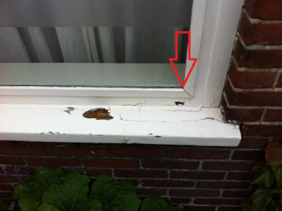

Ik wil dubbel glas in mijn bestaande kozijnen plaatsen. Het gaat om een klapraam die bovenaan scharniert.
Bij veel gelijke huizen in de buurt is dit gedaan middels opdeklatten aan de buitenkant en ik zou dat ook graag zo doen.
1. Ik vraag me af of deze constructie problemen op gaat leveren met inwateren op de verstekken (zie afbeelding). Dit is overigens niet mijn kozijn, maar enkel een voorbeeld.

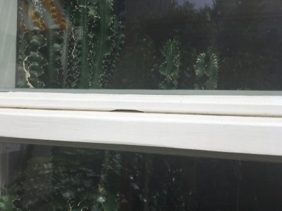

dit raam blijkt niet onderhouden te zijn
het is dus een mooi voorbeeld van hoe het (op termijn) niet hoort
glaslatten worden meestal aan de binnenkant gezet
omwille van de minder waterdichte afwerking aan de buitenkant en ook omdat je ze er makkelijk uit kan halen, waarna de toegang vrij is
zet je ze aan de buitenkant, dan moet er een siliconenvoeg op
hoe groter de voeg, hoe zekerder je bent dat ze goed aansluit, maar het moet esthetisch blijven
een grotere voeg verkrijg je met een glasband of door een sponning van 3x3 mm

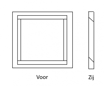

deze plaatsing in 45° gaat in de goede richting, maar met de weg die regenwater volgt is onvoldoende rekening gehouden
regenwater loopt naar beneden, dus het volgt mooi de gleuf in een helling van 45°
beter ware geweest om de vertikale glaslat tot aan het ondereinde van de horizontale te laten doorlopen &
het verstek in 45° vertikaal te maken - da's wel even puzzelen, tenzij je de horizontale lat over de ganse lengte in 45° maakt
voor zover mij bekend maakt men tegenwoordig de regels van ramen in een hoek van 15°
de stijlen vallen daar over
dat is hetzelfde principe, enkel de hoek verschilt

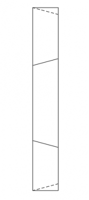

Bedankt voor de uitgebreide reactie Het gaat hier om ramen op de eerste verdieping qua inbraak zal het dus wat minder gevoelig zijn.
Als ik het goed begrijp wordt het dan zoals de onderstaande tekening. Ik heb de bovenste lat ook schuin getekend, maar hierbij moet de schuine kant niet over de hele lengte doorlopen.

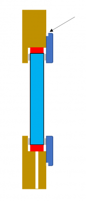

Tussen het hout en het glas komt inderdaad glasband. Ik bedoelde hier echter de verbinding tussen lat en kozijn zoals hieronder aangegeven.
Voor de ventilatie wil ik 2 gaten boren in de onderste stijl

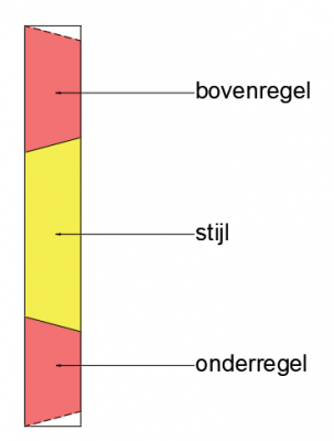

met die 45° heb ik mij vergaloppeerd
bij de huidige ontwerpen maakt men een schuinte van 15°
boven- & onderregel liggen in spiegelbeeld tov mekaar
daardoor loopt het raakvlak van de bovenregel met de stijlen wel naar binnen toe, wat volledig tegen de logica is
ware het niet dat de bovenregel meestal droog blijft omdat die achter de gevelsteen zit
het ziet er dus zo uit
maten zijn niet van belang, wel de hoeken
je kan ook de buitenzijden van de latten in 15° afschuinen (stippellijnen)

Plak het band in je kozijn en op de afdeklatten.
ik denk dat 1 band (op het kozijn) volstaat
onderstaande sponning is bovenaan nuttig, want daardoor is er geen ruimte voor vocht(indringing)
aan de zijkanten is die ook nog nuttig
onderaan ? maar als je dan toch de latten maakt, zou het makkelijker kunnen zijn om ze allemaal op dezelfde manier te maken

Een buurtbewoner heeft de sponning volledig weggezaagd waardoor er standaard glaslatten en een neuslat aan de buitenkant gebruikt kunnen worden. Aan de binnenkant komen dan de opdeklatten met een groef. Wellicht is die oplossing beter wat betreft de afwatering?
11.319
4.294
Ik zet de latten met rvs nagels vast, maar ik doe inderdaad een dunne rups kit aan de buitenzijde. Na het nagelen mes ik de buitenzijde dan af. In mijn ervaring geeft dat een beter resultaat dan naderhand afkitten. Als je niemand hoeft te betalen voor het aanpassen van de ramen, is de oplossing met glaslatten buiten en opdeklatten binnen een betere oplossing. Maar klanten hebben die meerprijs daar niet voor over. Ze kiezen dan vaak voor nieuwe ramen van 56mm in hardhout. Vaak zijn de oude ramen van vuren en door onvoldoende onderhoud zijn de onderste hoekverbindingen verrot.
