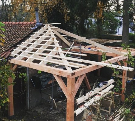

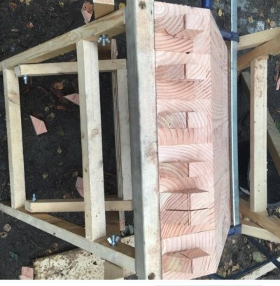

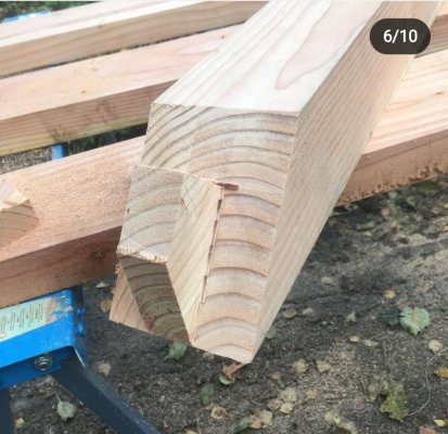

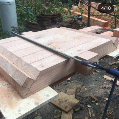

Met een invalzaag kun je prima balken zagen, alleen zul je iets meer moeite moeten doen om een werkende opstelling te creëren. Balk/balken erachter en het gaat met lineaal ook prima, kost alleen iets meer tijd als met een speed square en een reguliere zaag.
Helemaal mee eens. Ik heb eens schoren met pen en gat en toogpen gemaakt. Grotendeels met de invalzaag om ze gelijk te krijgen.. zie foto's
