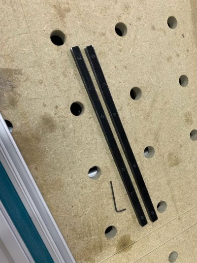

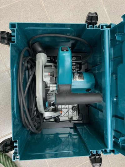

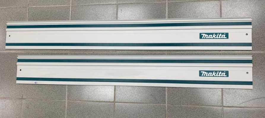

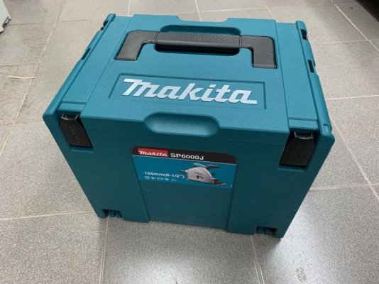

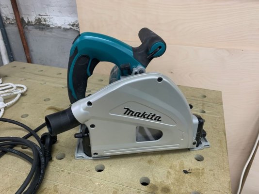

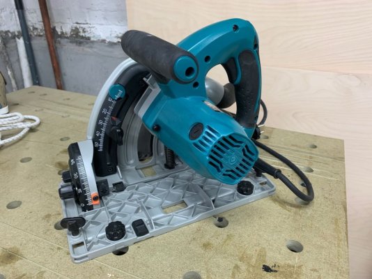

Te koop, invalzaag Makita SP6000J met volgende accessoires:
  • Makita zaagblad
  • Extra zaagblad Ecotools, nog ongebruikt
  • Systainer
  • Rail 1400mm
  • Rail 1500mm
  • Verbindingsset om de rails met elkaar te verbinden
Af te halen in Deurne bij Antwerpen.
Vraagprijs: 320 euro
