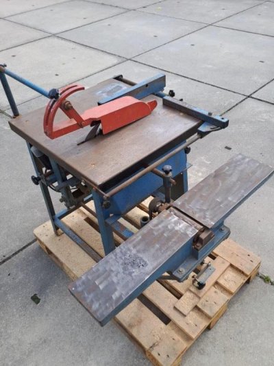

In een marktplaats.nl advertentie kwam ik een leuke vlak-vandiktebank tegen. De verkoper schrijft:
"om gebruik te maken van de vandikte bank is het bijdraaien van het bovengedeelte zo gebeurt"
Nu heb ik een dergelijke constructie voor het vandikte gedeelte nog niet eerde gezien. Werkt dat? Werkt dat goed? Werkt dat net zo goed als bij de meer gebruikelijke oplossing?
Plaatje "geleend: van de verkoper:
13.345
4.022
Geinig ding. Nog nooit gezien. Zit er ook een langs geleider bij? Of moet je de afgebeelde draaien of zoiets.
Zou ook even kijken of ie niet als aambeeld gebruikt is.

Volgens mij zit de langsgeleider origineel op de kop van de aanvoertafel vast. Er gaan volgens mij ook geen standaard schaafmessen in.
Waarderingen: knotwilg
11.441
4.378
Zijn degelijk gebouwde zaagmachientjes, maar stofafzuiging zit er niet op. Ik heb nog ergens de tussen as liggen. Ik heb zo'n onderstel gebruikt om er een scheppach aanbouw freestafel op te lassen. Een vriend had nog een 2pk 220 motortje liggen, tandriem overbrenging en ik had een goedkope spilfrees.
11.441
4.378
Ik kan niet veel vinden over lms houtbewerkingsmachines uit helmond. Zou het een sub merk van harwi zijn geweest? Die zitten ook in helmond en hun oudere zaagtafels zijn ook uit staal gebouwd. Zonder gietwerk.

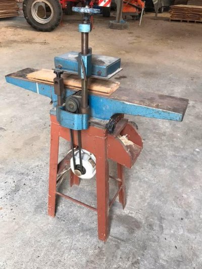

Ik had vroeger een vlakschaafmachine, ik vermoed een oude Scherpach, waar ik een bovenstuk moest monteren om een vandikte bank te krijgen. Hierin zaten rollen die het hout op de juiste dikte hielden. Dit ging wel maar was moeilijk om op de juiste dikte af te stellen. Ik heb die daarom ook later terug verkocht.

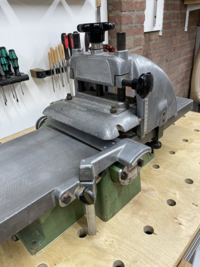

Hoe werkt dat dan? Volgens mij is de grap bij een vandiktebank dat het hout met de gevlakte 'referentie' kant over een vlakke tafel glijdt en dat de messen alles er af halen waar ze bij kunnen, dus alles dat meer dan de ingestelde hoogte boven die tafel uitsteekt.
Een constructie met het geleidende oppervlak bóven het hout werkt toch alleen als de zwaartekracht omhóóg werkt?

tenzij jouw budget klein is - waar ik helemaal in kan komen - beschouw ik dit als een academische vraag + uit nieuwsgierigheid naar zo'n ontwerp
Al dat.
Ik heb vanmiddag een beetje zitten schetsen en het ontwerp heeft zijn beperkingen. Een extreme situatie; Stel je vlakt een zijde en draait de plank om. Nu is de bovenzijde de referentie en moet omhoog tegen de plaat gedrukt worden. Hoe doe je dat als je plank een driehoekige dwarsdoorsnede heeft?
@Efvee heeft gelijk. Het werkt alleen echt goed en altijd als de bovengeleider vacuum heeft, of een roltafel boven de messen waar je het hout aan bevestigd. In de meeste gevallen zal het redelijk werken, hoe vlakker het uitgangspunt, hoe beter. Voor meubel- of interieurbouw, obv bolen, denk ik dat het tekort komt.
Niettemin, @MarcelvdW geeft aan dat het heel goed werkt.
