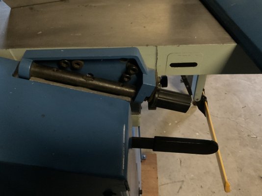

Ik heb een vraag over mijn vlak vandiktebank.
Bij de machine heb je de instelbare en de vaste tafel. Nu heb ik ondervonden dat ook de vaste tafel kan bewegen. Het is niet veel maar met de knop (zie foto)
kan je de tafel een paar milimeter heen en weer bewegen. Is dit op al de machines mogelijk? en weet iemand waarvoor dit dient. Het staat niet beschreven in de handleiding. Ook ben ik nog een leek op dit gebied maar dit wil ik wel weten natuurlijk.

Hiermee verstel je de uitgaande of ingaande tafelhoogte om zo de afname van materiaal groter of kleiner te maken.
Ik zou zeggen:
Je versteld de ingaande tafelhoogte om zo de afname te regelen. Van de uitgaande tafel blijf je (grotendeels) af)
Uitgaande tafel kun je verstellen om gelijk te komen met de met de messen in de beitel as.
Maar meestal doe je het andersom. Je stelt de messen naar de hoogte van het uitgaande blad.
Alleen als je bijv tersa messen hebt (dan kun je de hoogte van de messen niet instellen) dan moet je het doen met het (uitgaande)tafelblad

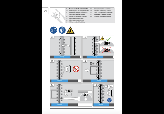

Ja het is een combi en geen referentie. Wel een handleiding maar geen maat wat betreft het uitsteken van de schaafmessen. Alleen een illustratie met een hulpstuk om de messen goed te zetten. Foto toegevoegd. 1E483B0B-EF12-46A5-823C-60930BC81BC7.png

Dan zou ik de messen met de achterkant van de schuine kant (de niet snijdende kant) een heel klein beetje boven de schaaf-as laten uitsteken en vandaar uit verder werken. De afvoertafel zo instellen dat een houtje liggend op de afvoertafel net een paar mm wordt meegenomen (als je de schaaf-as een beetje draait)
De afvoertafel zet je nu vast en je komt er niet meer aan. Voor een volgende keer is het de afvoertafel die je de maat geeft om de messen in te stellen.
(en misschien staat de afvoer tafel nu wel op de goede hoogte)
Wat wel belangrijk is om te controleren is of de afvoertafel parallel staat met de schaaf as. Draai de schaaf-as juist zo dat je de messen NIET ziet. Schuif de afvoertafel een paar mm terug totdat een latje liggend op de afvoertafel de schaafas net raakt. Een latje aan de "voorkant (daar waar je staat) en een latje aan de achterkant (waar de geleider vast zit) zouden precies hetzelfde moeten laten zien.
