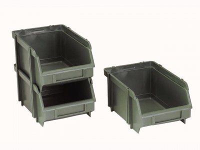

Heb insperatie nodig zou een en sorteer systeem ( bakjes ) willen zelf maken
iets in de aard van dit systeem
Alle voorbeelden zijn welkom

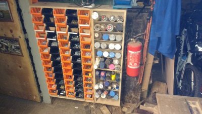

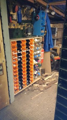

En poosje geleden zat ik over hetzelfde te brainstormen. Het zelf maken van die bakjes werd mij een wat te grote klus. Ben toen naar Action gegaan, daar hebben ze ook dit soort bakjes. Moest er 4 of 5 keer naartoe omdat ze steeds maar weinig op voorraad hebben maar had er uiteindelijk 70 stuks.
Toen uit MDF een kastje gemaakt voor 5 verticale rijen van 13 bakjes. Heb 5 bakjes op reserve gehouden, het zijn niet de sterkste dus als er een stuk gaat...
In de verticale platen MDF heb ik gleuven gefreesd waar de bovenste rand van de bakjes in hangt.
Handigste daarvoor is eerst de gleuven in de brede plaat frezen, daarna pas in de lengte doorzagen. Aan de achterkant zit een plaat multiplex die alles bij elkaar houdt. Kostte totaal +- 35€ voor de bakjes en 20€ voor het hout.
Resultaat:
Kast zit inmiddels overvol, heb al weer een stapeltje nieuwe bakjes voor een 2e kast.

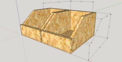

Is wel mooie maar ik wil eens de uitdaging om het terug zelf te maken
zouden dit goede verhouding zijn kwa hoogte , diepte en brete
B = 120 mm
D = 170 mm
H = 94 mm

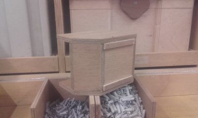

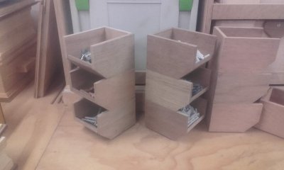

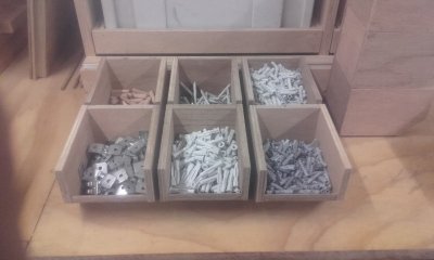

Ik heb onderstaande bakjes ooit gemaakt uit 9mm multiplex. Ik heb ze stapelbaar gemaakt, en ze bevallen me nog steeds prima. Makkelijk en snel te maken als je eenmaal een mal hebt van de onderdelen. De eerste was even uitvinden hoe het moest, en ik heb er nu zo'n 40 stuks. Allemaal dezelfde maat.
Inderdaad simpele eenvoudige maar verdomd handige bakjes Jelmer, het gaat om de functionaliteit van een bakje, waar je met een hele hand in kunt graaien.
jelmer
10 jan 2009
2.728
1.234
Fryslân
Precies Pel. En nog eens goedkoop ook. Uit een volle plaat van 122x244 kun je heel wat bakjes halen. Kost iets van 20 euro?
