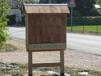

Ik leef bij het motto "vivons heureux, vivons cachés" maar ik werk hier nu al een jaar of 7 zonder naambord aan de straatkant zodat klanten mij makkelijk zouden kunnen vinden. Omdat ik niets normaal kan doen dacht ik al een tijdje aan een insecten hotel dat tegelijk zou dienen als naambord. Bij het aanplanten van onze tuin zijn we erg bewust bezig met biodiversiteit, alle hagen zijn dus inheemse soorten gemengd onder elkaar, een kleine vijvertje zonder vissen zodat de fauna kan drinken en onze voortuin is volledig omgezet naar bloemenweide. Dat trekt dus heel veel nuttige insecten aan, we hebben zo twee kleine hotels van de bouwmarkt, maar die zijn snel te klein en hebben meermaals per jaar reparaties nodig door de goedkope constructie.

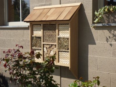

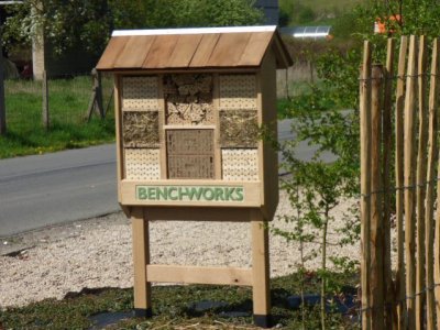

Hieronder zie je dus het resultaat, ik wilde ze oorspronkelijk van populier maken maar ik kon niet meer de dikte vinden die ik wilde, dus is het eik geworden. Ik heb de constructie ook gefilmd dus een video en gratis plannen volgen nog...
Het dak en achterkant zijn van ceder shingles gemaakt. Ik had hem graag naar de straatkant gericht maar die moeten naar het zuiden of zuid-oosten staan dus most hij in de richting van de oprit staan. Uiteindelijk is dit toch mooier.

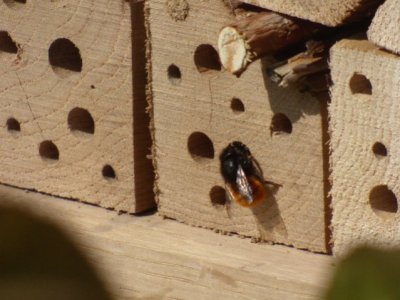

Ze staan nog maar sinds een dag of 3 en meerde gaten zijn al bezet, hieronder is een bij bezig met een gat dicht te maken, en daarboven zie je al één dat dicht is.
Voor tegen mijn werkplaats zelf heb ik een tweede gemaakt. Voorlopig zitten alle bijen in de geboorde 8mm gaten in de eiken stukken gemaakt van spint-afval. terwijl ik gelezen had dat ze lieven in groeven zaten (de blokken in de uithoeken) daar zit nog niemand...

De ruimtes tussen de blokken heb ik opgevuld met stengels van frambozen, sommige bijensoorten hebben takken nodig met merg erin om een nest te maken. Niet alle soorten gebruiken kant en klare gaten.

Leuk geworden! Wat voor diameter gaten zijn nodig?
Voornamelijk 8mm, alle bezette gaten zijn tot nu toe die van 8mm. Je ziet goed als ze een nieuw gat zoeken dat ze alle gaten proberen en dan uiteindelijk kiezen voor 8mm. Maar ik heb er ook van 4-6-10 gemaakt. De kleinere soorten komen mogelijk wat later in het seizoen.
