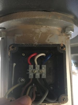

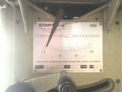

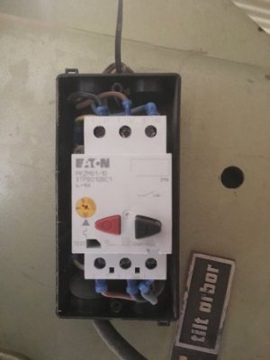

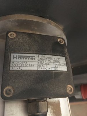

maar hier lees ik dat dit alleen werkt voor 400V machines die in een sterschakeling zijn aangesloten. Van 400V elektra weet ik helaas weinig dus ik weet niet of mijn machines geschakeld zijn met een ster- of driehoekschakeling. Is dit te zien op de bijgevoegde foto's? Kan ik de aansluiting zomaar veranderen als ze in driehoek geschakeld staan of is het beter als ik een elektricien laat langskomen?

ik zou nog eventueel op de motor van de Startrite kunnen kijken indien nodig. Dan moet ik de kast even openmaken. Hopelijk kun je hier iets mee!

ben het wel met mahieu eens het zou niet uit moeten maken . helaas is er niets te zien aan it type plaatje meestal staan er ster driehoek symbooltjes op

Ik ga straks even kijken of mijn Hammer in ster of driehoek staat. Maar de meeste motoren staan in ster op 3 x 400 Volt. Dan zijn ze ook bruikbaar voor netten van 3 x 220 Volt. Bij Rakuten spreken ze niet van ster of driehoek. Ik zou me daar eigenlijk helemaal geen zorgen over maken. Of uitleg vragen bij Baptist (ben eigenlijk wel benieuwd), maar ik vermoed dat ze een iewat vreemd antwoord gaan geven omdat er geen echte reden voor is.

Als je wilt weten of je Startrite in driehoek of in ster geschakeld is, dan kan je het beste even wat scherpe foot's maken van de bedrading op de motor zelf door het dekseltje even te verwijderen. Zorg ervoor dat je de miniscule lettertjes (U1, V1, W1 ÉN U2, V2, W2) naast de draadeindjes op het aansluitblok óók meefotografeerd, voor zover mogelijk.
