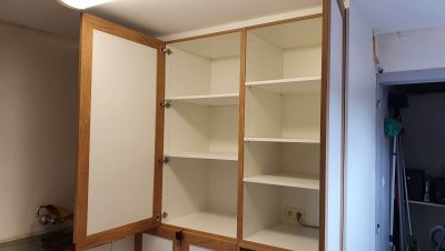

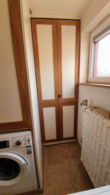

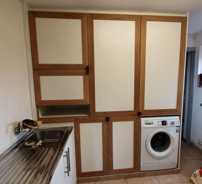

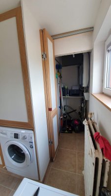

Onze wasplaats mocht wel eens deftig ingericht worden zodat de ruimte wat praktischer benut kon worden.
Het was mijn eerste ervaring met melamine plaatmateriaal, en aangezien ik het liefst met massief hout werk wilde ik dit er toch ook in verwerken.
Dit is het resultaat geworden ...
De ene kant :

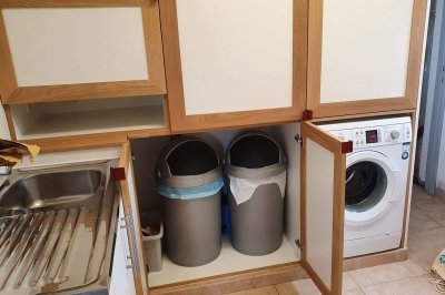

De wasmachine krijgt een mooi plaatsje en de vuilnisbakken zitten nu opgeborgen

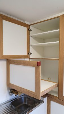

In deze lade staat onze broodbakmachine en wanneer die aan het werk is laten we de lade open staan.

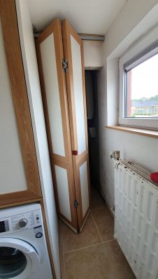

Er naast/achter is de technische ruimte waar vroeger een gewone deur in zat, maar niet echt praktisch, nu is het veel beter. (De radiator wordt ook nog vervangen!!)

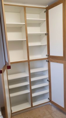

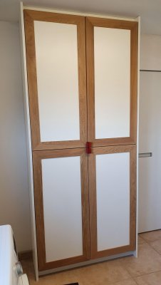

En dan aan de andere kant van de wasruimte nog een kast voor onze schoenen en poetsprodukten

Mooi hoor. 1 kanttekening: die schuiflade boven de gootsteen gaat kwetsbaar zijn. Daar moet je geen zware dingen in leggen.
Het zijn Blum Movento geleiders berekend op 40kg en er staat enkel een broodbakmachine en snijmachine in

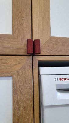

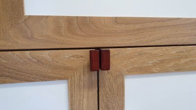

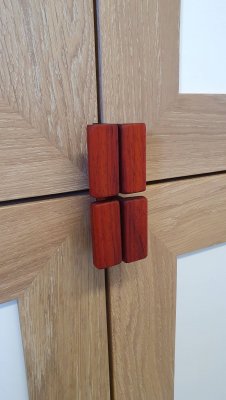

Mooi gemaakt, echt een nette ruimte zo.
Ik denk dat de greepjes er nog mooier bij gaan passen als het verse rood er een beetje af is.

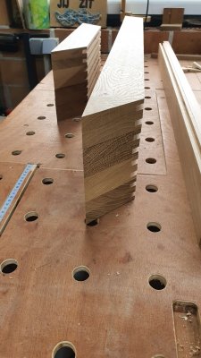

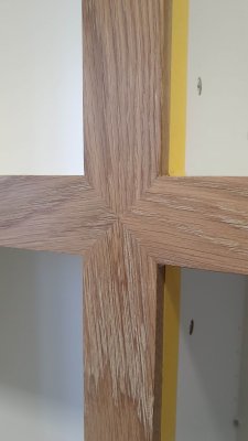

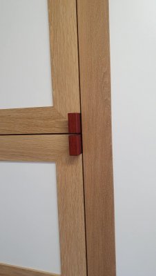

Ziet er goed uit! Hoe zitten de platen melamine gevat in de lijsten? zijn de lijsten dikker dan de platen en heb je een soort groef ter dikte van de plaat in de lijst gefreesd?
gr René
Inderdaad, zoals je hieronder op de foto kan zien.

Wat betreft je radiator, waarvan je zegt dat die nog moet worden vervangen: Ik zie een drie-plaats-radiator zonder lamellen.
Mijn advies is: Neem een twee-plaats-radiator MET lamellen. Dan heb je hetzelfde vermogen hangen en het scheelt je in de doorloop breedte!
Bedankt voor de tip!
