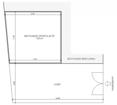

Ik beschik over een bestaande werkplaats van ong. 120m² (12 x 11m)
Hieronder een plannetje van mijn werkplaats:
Het atelier zit vol gebreken (niet geisoleerd, dak lekt, overbodige stalen profielen in de weg, ...) en ik krijg de kans om deze gebreken weg te werken.
Als architect krijg ik de mogelijkheid om het atelier volledig te renoveren (al dan niet af te breken en opnieuw te plaatsen op dezelfde oppervlakte).
Nu had ik graag jullie meningen en input gehad hierover:
hoe zouden jullie je eigen atelier ontwerpen/inrichten mochten jullie bovenstaand blanco grondplan krijgen?
Waarop zouden jullie zich inspireren/baseren?
Kortom: hoe ziet jullie ideale werkplaats eruit binnen deze oppervlakte?
Alvast bedankt

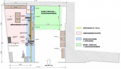

Ik heb een voorlopig ontwerp/schikking gemaakt van mijn werkplaats.
Hieronder ene grondplannetje:
De groene zone kan ik niet gebruiken: hier staat een caravan en 2 aanhangwagens in. De zone ervoor kan ik wel gebruiken, maar moet vrij blijven (ifv het uitrijden van de caravan en aanhangwagens)
Ik zou graag de machines zo centraal mogelijk houden, zodat er zo weinig mogelijk buizen van stofafzuiging nodig zijn.
Bij mijn opstelling heb ik wel een probleem met de schaafbank en vandiktebank.
Binnen de verwarmde zone wil ik de machiens plaatsen die het minst stof en vuil maken. De zone erbuiten komt dan de zaagtafel, schaven en afkorttafel.

Mij lijkt de zone Lintzaag, vlakbank en vandiktebank zo niet werkbaar of ze moeten allemaal op wielen staan en voor je er mee gaat werken de machines verplaatst.

Als je al je machine in de koude zone plaats lijkt de niet erg prettig werken zodra de temperatuur daalt. Ik denk ook dat de stofafzuiging te weinig ver mogen heeft om deze hele afstand (10 meter lijkt me ) te overbruggen, ook al werk je met blastgates. Zou de afzuiging niet centralere geplaats kunnen worden en dan met 2 afzuig leidingen werken een naar links en een naar rechts waar door de afstand ge halveert wordt. Ik zou ook alle machines op wielen plaatsen waardoor je ze gemakkelijk kunt verplaatsen. De zaagtafel b.v heeft nu aan de linker zijde bijna geen plaats. Veel succes met je inrichting.

Momenteel is er nergens een verwarming voorzien. Maar ik heb reeds een industriele verwarming aangeschaft op gas. Alleen kan ik hier niet de volledige ruimte mee verwarmen (en dat wil ik ook niet, want ik kan er maar maximum 4u/dag - 2 dagen per week in werken)
Daarom ben ik van plan een deel van het magazijn af te zetten en te isoleren.
Wat de stofafzuiging betreft: welke stofafzuiging zou deze afstand wel aankunnen?

Misschien eens bekijken of je de compressor niet buiten de verwarmde ruimte kan zetten. Tegen de rechtse muur bijvoorbeeld. Zo heb je veel minder last van het lawaai.
Bij mij staat deze op zolder.
Ook lijkt de centrale buis van de afzuiging wat aan de kleine kant om 11 meter te overbruggen. Ik heb hier een buist tegen een wand van 14 meter en deze gaat van 200 mm in het begin naar 150 mm op het einde. Met een goede stofafzuiging hoef je je zaagmachine niet buiten je verwarmde ruimte te zetten. Misschien eens kijken voor een tweedehandse afzuiggroep van 4 à 5,5 pk.

Ik vind je plan zeker niet slecht. Ik zou misschien overwegen om, gezien het beperkte machinepark op dit ogenblik, de afzuiging voorlopig mobiel te laten en bij de machine te zeggen waar hij gebruikt wordt. Als je de kost doet om een centrale buis te leggen met afsluitschuiven etc. zou ik, zeker als je aan een kleine productielijn voor houtskeletbouw denkt, deze in diameter 160 of 200 nemen. Als fijnstof geen grote rol speelt vind je grote okkazies zat (je plafondhoogte geeft hier veel mogelijkheden). Deze dingen sproeien wel fijn stof in het rond (analoog met de einhell die je nu hebt). Als dit wel een probleem is zit je bij duurdere machines... (ALKO, Felder RL, ....).
Ik zou trouwens ook een afzuigleiding naar je verwarmde ruimte leggen... je kan er later op aansluiten wat je wil... Nadeel is wel dat je de warmte wegzuigt.... De schuurmachines in de verwarmde ruimte zijn zowat de vervelendste stofbeesten van je hele werkplek...
De doorgang tussen de paneelzaag en de schaaf is denk ik ook wat krap... Met de houtskeletbouw in het achterhoofd komt hier ooit een zwaardere schaaf?... Machines semistationair opstellen (verrijdbaar systeem)? Eventueel de scheidinsgmuur met de verwarmde ruimte wat opschuiven en de tafel met de tafelschuurmachine wat korter maken? Als je ooit echt productiematig werkt ga je waarschijnlijk met karren werken (berwerkt - niet bewerkt stuk, wisselen volle en lege kar bij volgende bewerking) en een verrijdbare assemblagetafel in de uitrijzone van de aanhangwagens? Wat staat er trouwens op die paletten? Ik zou hier zoveel mogelijk verrijdbaar houden.
Ik zou in het verwarmd gedeelte werktafels misschien op wielen zetten. Schept heel wat mogelijkheden.... Ik zit met een veel kleinere werkplaats met heel onhandig grondplan. Ga ooit alles behalven mijn werkbank verrijdbaar maken en in iedere ruimte een afzuigpunt voorzien.
Zou bij de afwerking ook voorzien dat je het niet verwarmd gedeelte later kan isoleren en verwarmen moest je dit ooit willen.
Gaat in elk geval een droomwerkplaats worden... Succes!!!

het is idd misschien beter aangeraden om sommige machines aan een mobiele stofzuiger te koppelen. Dan zou ik opteren om alle machines in de verwarmde ruimte op een mobiele stofzuiger aan te sluiten, en de grote machines aan de grotere afzuiging.
De afstand van de stofafzuiging tot het verste punt is inderdaad 11 meter. Zou dit lukken met een HBM 200 profi? (2PK, 2500m³/uur)
De bedoeling van de hoofdleiding is om zoveel mogelijk machines te koppelen aan zo weinig mogelijk buiswerk + het buiswerk zo eenvoudig mogelijk houden. Als ik alles langs 1 muur laat lopen, dan kan ik ook maar 1 rij machines plaatsen. Nu kan ik idd 2 rijen machines plaatsen (1 rij in de verwarmde ruimte en 1 rij in de niet-verwarmde ruimte)
De compressor kan helaas niet aan de uiterste rechtse muur staan.

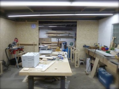

Ondertussen wat verder gedaan met de werkplaats:

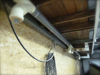

Grote lijnen van de aftuiging geplaatst:

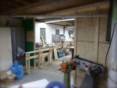

En de 2 vaste wanden geplaatst. Het ontwerp is lichtjes gewijzigd: ipv 1 schuifdeur worden het 2 schuifdeuren, met een totale openingsbreedte van 2,35m

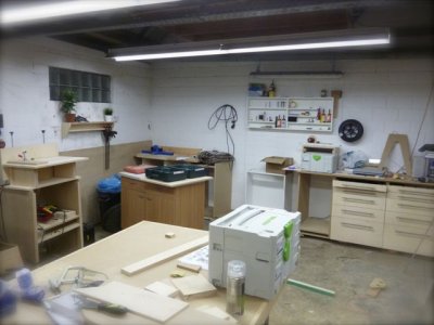

En de andere zijde wat opgeruimd (hoewel...):

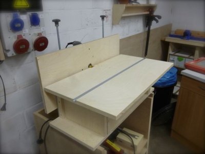

Uit interesse heb ik ook de horizontale freestafel gemaakt uit Holzwerken. Blijkt dat ik die toch meer gebruik dan ik oorspronkelijk in gedachten had.
Een super handige meerwaarde en zeker aan te raden!:
