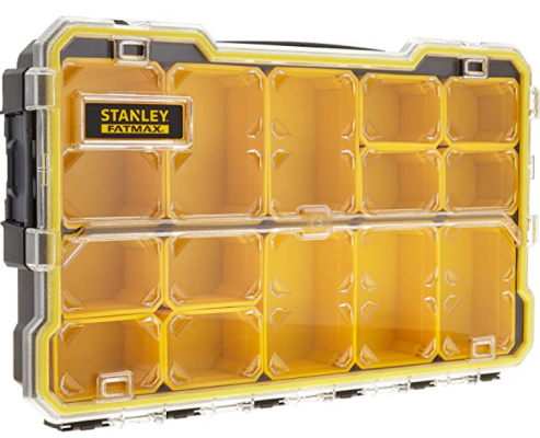

allemaal in stanley organizer
dit type ?
bij mij staan die rechtop in groepjes naast mekaar

dit type ?
Bekijk bijlage 104264

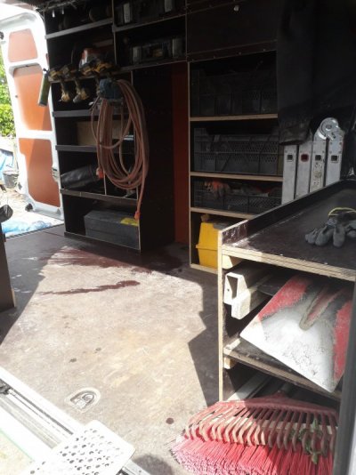

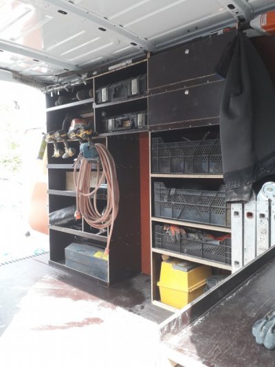

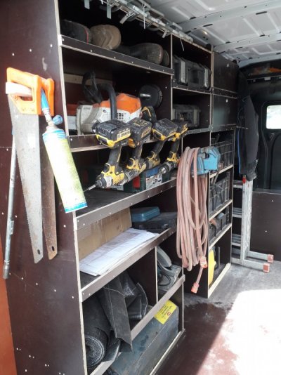

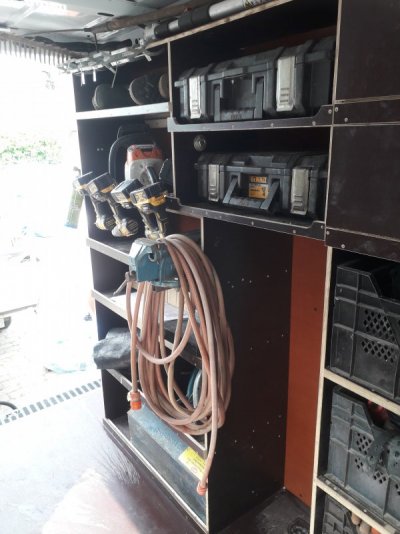

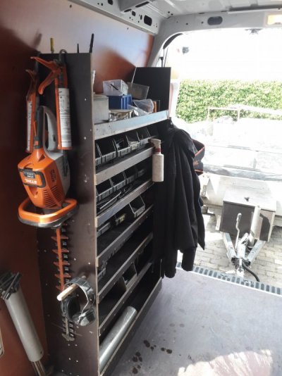

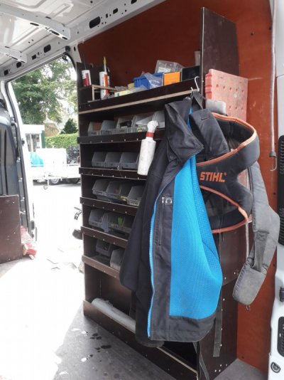

Ik heb vorig jaar mijn nieuwe bedrijfsbus ingericht (Renault master L2H2) voor hovenierswerk.
Ik heb alles gemaakt van 12 en 9mm betonplex. Dat is stevig zat, en lichter qua gewicht. Alles geschroeft met genoeg schroeven en goed verankerd aan de zijwanden. Er zijn mensen die zeggen dat als je een ongeluk krijgt, je alles in je nek krijgt, maar er zit bij mijn bus een stevig en origineel tussenschot in, en ik heb er met de inrichting rekening mee gehouden dat er geen zwaar spul bovenin ligt wat gelanceerd kan worden.
Ik zal een paar fotos opzoeken om een idee te krijgen.

Ik denk dat zotvanhout meer bedoeld dat het niet persé in 18mm hoeft. Ik heb het grotendeels van 9mm betonplex gemaakt en dat is stevig zat. Ik heb in mijn bus al 5 platen 9mm gebruikt.

Ik heb alles kops geschroeft. Om de 10cm een schroef van 3.5x35. Voorgeboord en verzinkt.
Een vorige bus van me was door een professioneel bedrijf ingebouwd en dat was ook allemaal 9mm betonplex wat geniet was. Ik heb nu inmiddels 4 bussen ingebouwd, en allemaal geschroefd. Het word goed gebruikt en het is meer dan stevig zat.
