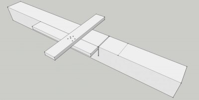

Handzaag machine en twee stukje plex haaks op elkaar geschroefd. De zool langs de bovenste haakse strook laten lopen. Bij de eerste snee wordt het onderste plankje op maat gezaagd. Dan de andere zijde inzagen en rustig de keep uitzagen door zaagsnede naast elkaar te maken.
Kon even geen zaag downloaden dus even een te simpel maar denk duidelijk plaatje.
9.900
3.485
Als je een lat links en rechts maakt,heb je een vaste tussenmaat. Het stuk hout tussen de zaagsneden sla je er uit met een brede bijtel en een hamer. Als de houtdraad zich hiervoor niet goed leent,zoals eerder genoemd ,meerdere zaagsneden naast elkaar maken en dan met de bijtel vlaksteken.

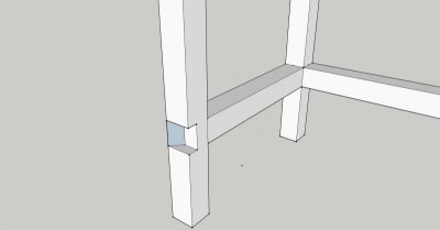

Qua verbinding, is onderstaand het idee:
Ik weet niet of dit een officiële verbinding is, maar het lijkt me sowieso mooi om te maken en naderhand sterk genoeg voor een kinderbedje in boerderijvorm
als er zwaarwegende bezwaren zijn om het niet op deze manier te doen hoor ik het ook graag. wil niet dat het hele spul naderhand in elkaar stort :(

Je wilt niet zoveel materiaal uit je staanders halen: er moet juist zoveel mogelijk materiaal overblijven.
Zansa
26 jun 2014
33
Bedankt, daar had ik helemaal niet aangedacht:eek:
Ga ik dat eens proberen, heb gelukkig wat reserve balken gekocht voor dit soort beginnersfoutjes
