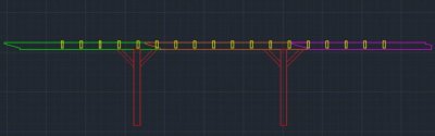

Om het iets te verduidelijken heb ik het even op tekening gezet:
Vooraanzicht
vooraanzicht

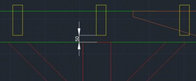

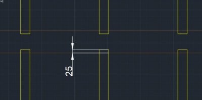

De eiken staanders zijn 200 x 200mm
De eiken liggers zijn h:220 x br:170mm
De vuren balklaag is h:220 x br: 70mm
De huidige draagbalk (welke nu vervangen wordt door de eiken balk) is een vuren balk van 70x170mm.
Ik wil de inkeping van de balklaag 25mm diep in de eiken ligger frezen. En ik wil 50mm vanaf de onderkant van de draagbalk beginnen met frezen.
Mijn vraag is eigenlijk: Doe ik het zo goed of verzwak ik de eiken ligger nu te veel?

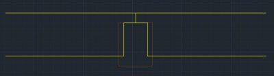

De vuren balken liggen dan 25mm in de eiken ligger, op een hoogte van 50mm. Ik kan eventueel de bovenste 5cm van de vuren balklaag nog over de eiken draagbalk laten steken en bovenop aan elkaar koppelen:
Bruin = eiken ligger
Geel = balklaag verdieping
Wat mij opviel bij het zoeken naar oude gebinten was dat de inkepingen die vroeger in de draagbalken gemaakt werden maar enkele centimeters waren. Is dit tegenwoordig ook gebruikelijk?
Bekijk bijlage 91112

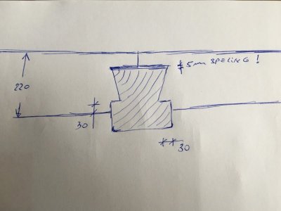

Met de gegeven moerbalken (oude eik) is het gewoon uitvoerbaar op de manier die je tekent. Eén aanpassing zou ik wel doen, namelijk de vuren balken onderaan wat inkorten zodat de uitsparing in de eiken balken hoger begint.
Er moet onderaan dus een hap uit de vuren balken van 25mm diep en 30 à 50mm hoog. Zo blijft er meer onderhout staan bij de eiken balken.
Een schuine inkeping zou nog beter zijn, = minder verzwakking van de moerbalken. Zie schets.
De eiken balken zijn hoogst waarschijnlijk droog genoeg om krimp nagenoeg uit te sluiten eens op hun plaats. De vuren balken daarentegen gaan nog krimpen, daar moet je rekening mee houden bij het uitzagen van de balken.
De "lip" welke op de eiken balk komt te liggen moet minimaal 5mm speling hebben tussen lip en eiken balk. Anders gaat bij drogend hout de vuren balken enkel dragen op die lip en niet meer op de uitsparing in de eiken balk.
Bij een afgewerkte vloer ga je dan ter hoogte van de moerbalk een uitstulping krijgen op de vloer!
De ruwe schets.
Ps: zou voor de las in de eiken balken opteren voor een schuine haaklas inplaats van een liplas. Dan los je het gevaar voor afschuiving constructief op.

Goed idee om een hap uit de vuren balken te halen. Dan heb ik 8-10 cm onderhout. Dat klinkt ook gelijk een stuk steviger.
Ook een hele goede tip van de speling tussen de eiken balk en de lip van de vuren balklaag. Daar ga ik zeker rekening mee houden. Bedankt!
