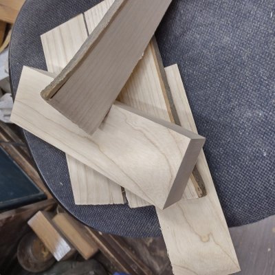

Ik had de beschikking over peren, walnoot en Tulp.
De voet wordt van walnoot, niet de donkere kern maar het witte hout.
Een blok uit onze brandhout opslag.
Prachtig dit heldere hout.

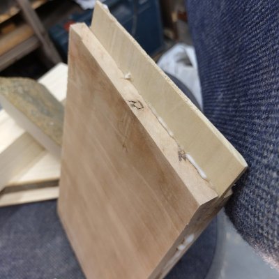

Ik heb het deel peren door gezaagd ( lintzaag) ook heb ik een smal deel van het stuk Tulp gezaag. ( 2mm dik).

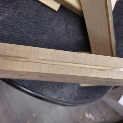

Ik wil dit stuk Tulp tussen de delen Peer lijmen.

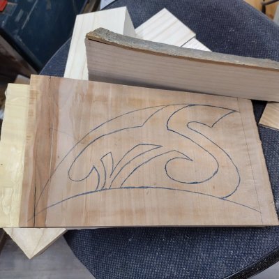

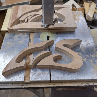

Het ontwerp schets ik eerst op papier. In de juiste verhouding. Dus de grote die het stuk peren toe laat.

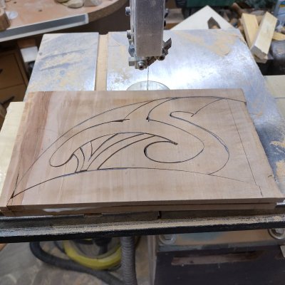

Daarna zet ik het met carbon papier over op het perenhout.
Ik gebruik een lint op mijn zaag die eigenlijk te dun is voor de geleiding. Ik ben dan ook wel fff aan het pielen om het goed af te stellen. ( Als iemand nog een Inca setje hier voor heeft hoor ik het graag )
Zaak is dat ik niet duw tijdens het zagen althans, zo min mogelijk. Geduld is hierbij echt een schone zaak.

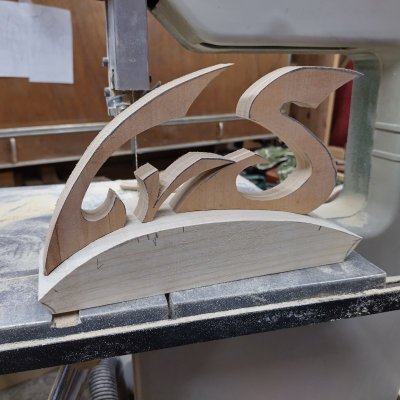

De letters LvS los .

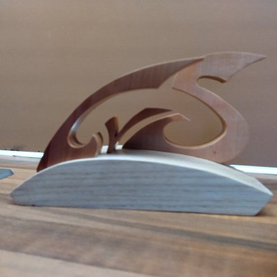

Ik bevestig de letters met behulp van een deuveltje. De bolling heb ik overgezet op het blok walnoot.

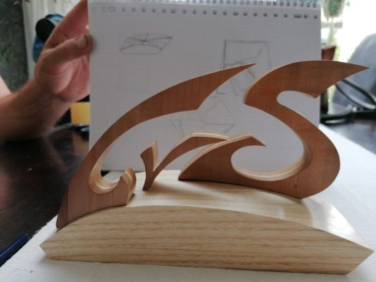

Het schuren kan beginnen. Voor de binnenkant van de krullen gebruik ik mijn dremel. Ik wil de kanten zo scherp mogelijk houden. Dus alleen schuren met een hulpblokje en niet uit de hand. Van P120,280,320 naar 400.
Het geheel gepolijst , de letters staan niet op lijn maar achter elkaar verdeeld over de breedte van het blok .
