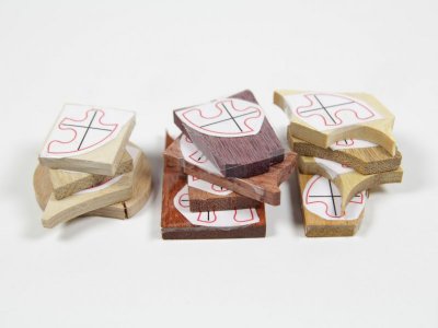

Een doos met reststukjes omgekeerd en wat kleuren bij elkaar gezocht. Grof op dikte geschuurd zodat elk stukje in een stapel ongeveer dezelfde dikte heeft en voorzien van een sjabloon.
Uitgezaagd met m'n Hegner en gelijmd. Zoals ik wel 's eerder heb gezegd met een Hegner heb je geen vijl nodig om iets passend te maken :)

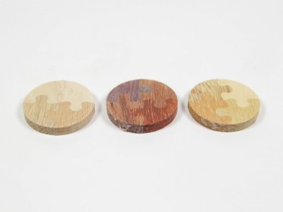

Hierna heb ik ze 'gedraaid' in m'n kolomboor om ze mooi rond te maken en met de hand in vorm geschuurd. N.a.v. van een youtube filmpje nitryl handschoenen gekocht en de CA lijm in laagjes aangebracht. Vervolgens de finish geschuurd van 600 grit tot 2,000 grit en gepolijst met chrome cleaner. Dit geeft een mooie hoogglans.

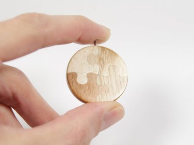

Esdoorn, beuken, eiken en essen:

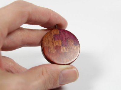

Copaiba, padauk, bubinga en purperhart:

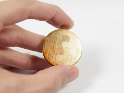

Ipe, bilinga, pau amarello en guatambu:
Het voelt als plastic maar ik vind dat het hout zo beter tot z'n recht komt vergeleken met m'n andere hangertjes die afgewerkt zijn met 2 laagjes Danish Oil. Dat ze waterproof zijn is ook mooi meegenomen.
