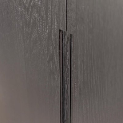

Op sommige kasten worden handvaten ingefreesd (zie foto). Hoe worden deze afgewerkt als de kastdeur bestaat uit hpl of fineer op mdf?

Volgens mij wordt er een lat op de kant gelijmd, waarna de plaat als geheel gefineerd wordt. Daarna kan de greep worden ingefreesd. Bij goed onderzoek zou je de fineerlaag op de lat moeten kunnen zien zitten.
