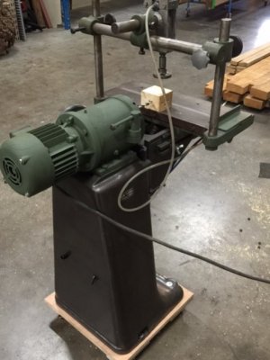

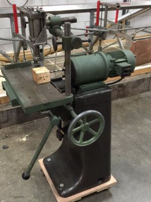

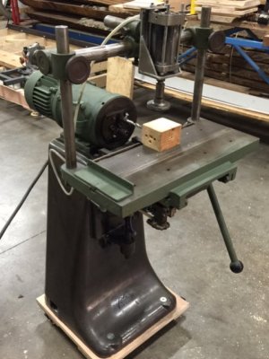

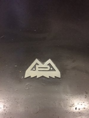

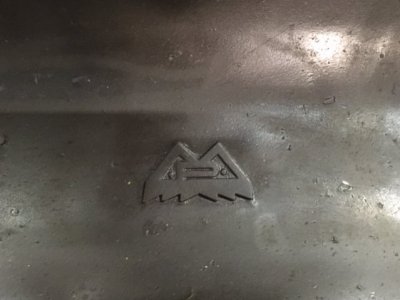

Nu heb ik afgelopen week een stationaire boormachine gekocht die ook weer lomp en groen is. in eerste instantie leek het mij op de foto een langgatboor maar kwam er bij het ophalen achter dat er geen kop op zat;-) en dat er een vreemde pot voor de motor zit.
Na wat uitvogelen, demonteren, schoonmaken, ontroesten,schilderen, smeren ( heeft wel een 8 smeernippels voor vet), bekabeling vernieuwen, nalopen en meten en weer monteren kreeg ik in de gaten wat het is.
Het is een deuvel/drevel boormachine is met 4 koppen ( ronde pot voor de motor is een overbrenging naar in totaal 5 draaiende delen) die dus op 2 verschillende hart afstanden kan boren of natuurlijk 4 als je wilt, of 2x bijv 10 mm en 1 scharnierboor 30mm zodat je in 1 x klaar bent. Daarnaast is voor mij de eerste keer werken met een pneumatische klem.
De pneumatische klem gaat bij het naar voren duwen van het materiaal naar beneden en bij terughalen naar boven maar had totaal geen kracht. Inmiddels deze uit elkaar gehaald, schoongemaakt, gesmeerd rubberen ring voor de afsluiting schoongemaakt, in heet water gehad, halve slag van binnen naar buiten gedraaid en deze doet het nu hartstikke goed. heb er een koppeling op gezet met euro aansluiting zodat de normale compressorslang er op geklikt kan worden.

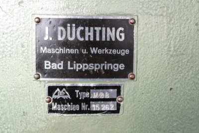

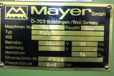

Nu heb ik inmiddels al veel informatie neergezet maar moet toch echt werken naar de volgende vraag; Wie weet welke machine bouwer dit is.
Lijkt mij net als de motor ook duits ( type plaatje van de motor heeft de naam; W. Perske-Mannheim elektrotechnische fabriek.)
Ik ben benieuwd of iemand iets kan vertellen over het merk en schatting bouwjaar ( ik denk rond 1975-1980, het gietwerk van de voet is ook totaal niet glad, strak maar heeft verschillende heuvels alsof het in een siliconen mal is gegoten
). Hij gaat straks even aan de weegschaal, niet omdat het perse nodig is maar omdat ik er dan zelf een keer een type plaatje voor kan slaan op de plek waar ooit iets gezeten heeft.
Uiteraard zijn alle opmerkingen, commentaren en van mede liefhebbers van oude machines ook welkom.
