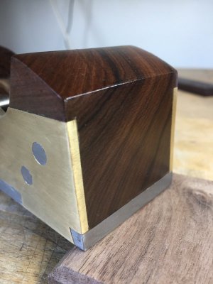

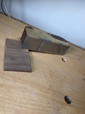

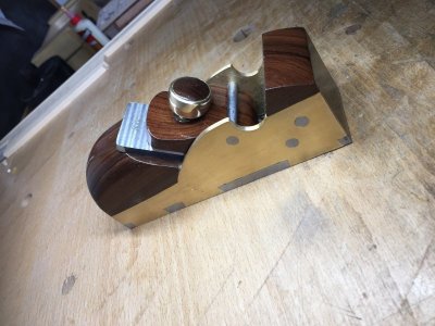

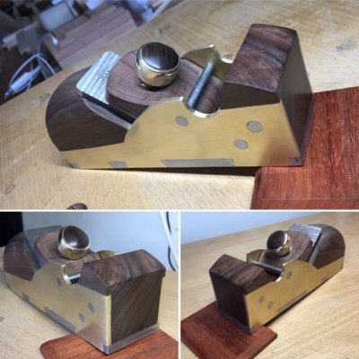

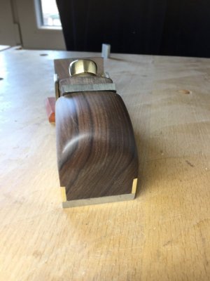

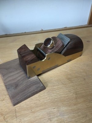

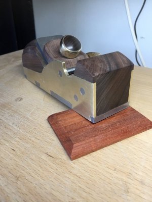

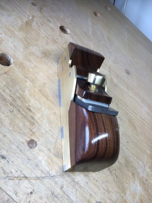

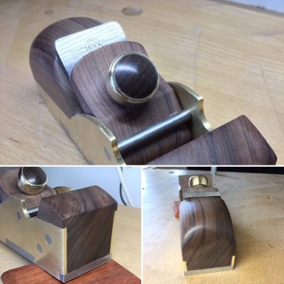

Ye 2e Infill schaafje is bijna af., moet alleen nog de shellac afwerking regelen en uiteraard een filmpje maken.
Zo'n schaafje maken is gaaf! had zeker een goed gevoel vanaf het punt dat ik wat testjes kon uitvoeren om te kijken of die wel werkend is.
Messing & staal + santos palissander houtje ertussen
Beitel van Hock 40mm breed bedangle ; 45 graden met fijne mondopening.
Zitten helaas paar foutjes in de cross pins en een staart helaas met iets teveel geweld open geslagen tijden de infill erin pas krijgen.
+ De knop ga ik wel veranderen draait wel okey maar kan beter., mss iets laten draaien in messing.
Blijft leuk eigen gereedschap in gebruik nemen :D
Hieronder uiteraard wat foto's

Daar mag je trots op zijn. Mooie schaaf. Hoe heb je de de delen aan elkaar geklonken. Eerst met een centerpunt of meteen met de hamer?
