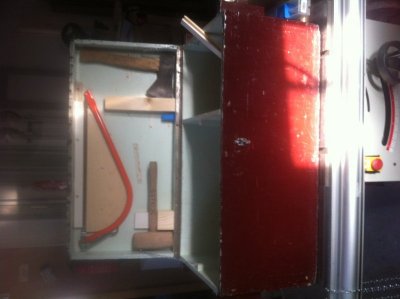

Beste mensen,
Mij is gevraagd om een 7-tal patrouille kisten voor scouting op te knappen en een nieuwe indeling te maken in het deksel voor een trekzaag, een handbijltje en een houten mokertje.
Nu ben ik al een tijdje aan het pielen met de indeling en het wil niet echt vlotten.
Waar ik tegenaan loop is de vergrendeling van de stukken gereedschap. Bij de vorige indeling werd het gereedschap op zijn plek gehouden door een langwerpig stukje hout met een schroef ongeveer in het midden dat over een steel gedraaid kon worden. Op zich werkt dit systeem, maar ........
De doelgroep van deze patrouillekisten zijn kinderen in de leeftijd van 11 tot 16 jaar. Met andere woorden, het nieuwe systeem moet simpel zijn en hufterproof.
Wie o wie heeft een briljant idee??
Alvast dank namens scouting,
Groet,
Jan

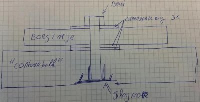

203mph
27 apr 2014
Alphen aan den Rijn
Ruim 6 jaar Wilde Vaart begeleiding geweest en weet uit ervaring dat hufterproef niet bestaat.
Je kan het beter zo maken dat het makkelijk te herstellen is.
Gewoon het "oude" systeem handhaven maar upgraden met M5 of M6 boutje:
Drupje loctite op het boutje tegen het losdraaien.
Mocht het borglatje sneuvelen dan breek je de borging makkelijk met steeksleuteltje.
