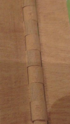

Zelf even bezig geweest met mijn incra spullen. De ls positioner en de hingecrafter. Een paar weken geleden Rene (rendew) en Rick (masave hout) op bezoek gehad en gezamelijk de spullen uit geprobeerd was iedereen enthousiast. Ik was echter niet tevreden over het toen behaalde resultaat. Ook met de incra spullen is het zo je moet ze leren kennen. Bij het maken van de scharnieren is de hoogte afstelling zeer belangrijk. Het komt op tienden mm aan. Nu heb ik nog steeds geen goede mogelijkheid om de de frees snel in hoogte te verstellen, maar er komt een nieuwe aan. Dus maar even aanklooien totdat het ingesteld staat. Hier na vingerlassen gemaakt. Belangrijk is hier dat je de hoogte in een keer freest anders krijg je toch kleine verschillen. Toch zat ik er een keer een mm naast terwijl ik hier goed oplette want dit luistert erg precies. Op de instructie video van incra doen ze dit heel snel maar ik heb geen haviksogen (meer).
Hier een close up van het resultaat
Neem een stevige en dichte houtsoort. Hier is mahonie gebruikt maar ik vind dit niet dicht genoeg.
