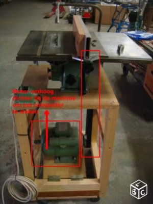

Ik ben van plan om vooral het fijnere werk er mee te doen, zoals lades, doosjes etc, ik heb een festool ts55 maar als ik serie werk wil doen, neemt dan veel tijd en werk in beslag.
Een technische vraag, weet iemand of je de machine die nu aangedreven word door de motor die er onder ligt door middel van een snaar, gebruik kan maken van een kortere snaar zodat ik de zaag compacter kan maken en kan verwerken in een verplaatsbare werkbank?
Ter illustratie een foto van wat ik bedoel, dit is niet mijn machine.

Misschien is het wel handig als je de motor omhoog brengt dat je even oplet wat de meest gangbare maten voor deze v snaar zijn anders wordt het misschien weer zo'n gezoek of gedoe om het pas te krijgen.
