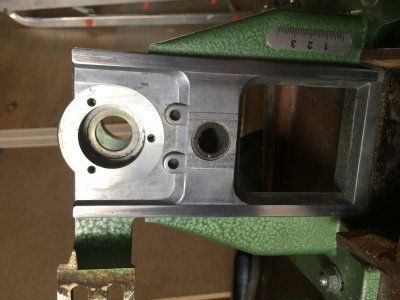

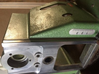

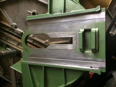

Afijn jongens, volgende probleem, de hoogte verstelling glijdt niet goed / soepel langs het frame. Dus ik heb met korrel 200, 400, 600 lichtjes geschuurd en daarna staalwol geschuurd. Vervolgens gepast of het werkt, en soepel ging, dus op elkaar gelegd, en beetje druk gezet en op en neer geschoven. weer meer krassen en ook braampjes. Wat moet ik hier nou weer aan doen?! Iemand een slim idee? ;)IMG_5188.jpg IMG_5189.jpgIMG_5190.jpg
de foto's zijn ter illustratie voor de groeven op de glijdende delen

Eerlijk gezegd zou ik daar gewoon wat copaslip vet op smeren, dat speciaal vet met koper erdoor, ongeacht of het dan misschien wat stof aantrekt, zoveel slechter dan ongesmeerd zal het niet zijn.

Stukje carbonpapier ertussen en delen op elkaar leggen en goed aandrukken. Als het goed is zie je dan aan de doordrukkant van het papier verkleuringen op het metaal. Dan kan je zien waar de delen elkaar (verkeerd) raken. Zonodig de delen een heel klein stukje verschuiven t.o.v. elkaar.
Vrij naar mijn tandarts, die zo altijd even checkt of een vulling goed aansluit op de tegenoverliggende kies.
