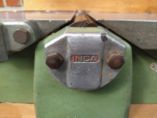

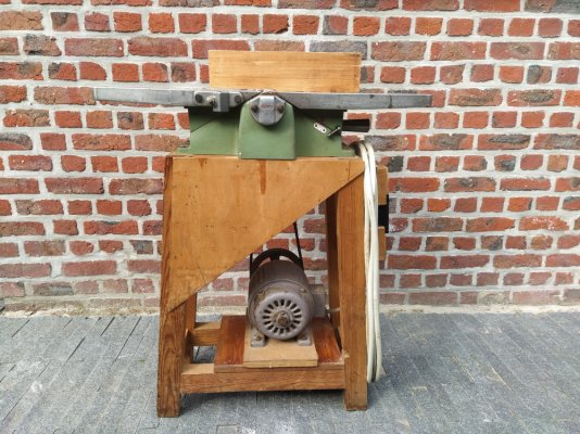

Geërfd van mijn grootvader. Ik heb zelf een Electra Beckum HC 260, dus staat hier al een 10tal jaar voornamelijk in de weg.
Let op: vermits ik geen 3 fase aansluiting heb kan de machine niet in werkende staat getoond worden. Ik kan alleen zeggen dat ik die destijds werkend heb opgehaald.
Op te halen in Boutersem, België
Vraagprijs: 125 EUR

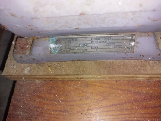

Motorplaatje (moeilijk te fotograferen en af te lezen, zoom in)
Dit is wat ik eruit haal:
Moteur: 3 phases
Type: A 64 IV
Volts: 220 Δ 380 Y
Freq: 50
Tours: 1390
Amp: 3.4 / 2
10.913
4.033
Mocht hij naar nederland gaan, controleer voor je hem aanzet, of hij niet op 3x 220 staat.

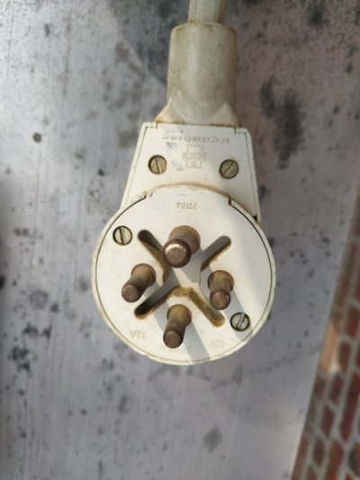

Ik heb interesse maar wel eerst een vraag.
We hebben net zonnepanelen gekregen en heb alvast een krachtstroom-aansluiting laten maken in de garage voor het geval ik tegen een leuke houtbewerkingsmachine oploop ....
Echter. Mijn aansluiting is 5-polig. En ik zie dat deze machine 5-polig is.
Iemand advies? Want het lijkt me een leuke houtbewerkingsmachine.
mink
6 jul 2021
490
235
Groene Hart
Ik ken deze oude stekker niet, maar uitgaande van die ene dikke pin, vermoed ik dat die stekker 1x aarde heeft, en 3 fasen, en geen nul.
De 3-fasen motor kan gewoon zonder nul worden aangesloten, dus je zult een stekker er op moeten zetten die in de contactdoos past, en dan de nul niet aansluiten.
Denk wel aan bescherming rondom de snaar, ivm veiligheid.
thomasz
11 apr 2015
2.895
1.368
Omgeving Leiden
In een 5 polige wandcontactdoos ziten 3 fasen ( L1, L2, L3) aangesloten, de nul en de aarde.
Bij een motor worden L1,L2,L3 en de aarde gebruikt. De nul niet,of het moet voor een stuurstroomcircuit zijn.
Dus in dit geval sluit je alleen L1,L2,L3 en de aarde aan op de motor.
Dus de oude stekker eraf en er een monteren die op je wandcontactdoos past. In de stekker naar de motor alleen l1,l2,l3 en aarde aansluiten.
