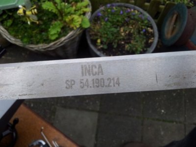

De messen van een Inca vlak(/vandikte)bank kan je stellen door middel van het aandraaien of losdraaien van inbus schroefjes. De kop van deze schroefjes vallen precies in de gleuven die in de messen zitten zodat deze de messen dus meenemen als je ze losser of vaster draait.
Als je dus nieuwe messen wilt hebben moeten deze ook die beide gleufjes hebben, anders kan je de boel niet verstellen. Helaas heb ik ook nog niet zo'n adres gevonden die dat heeft. Maar ze zijn er vast wel.
Stellen kan je ook prima doen met een duimstok.
