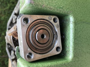

Onlangs heb ik een INCA vlak en vandiktebank aangeschaft. Ik wil graag de lagers vervangen en meteen de wals schoonmaken.
Nu heb ik de boutjes los maar helaas krijg ik de wals nog niet los. Er loopt een richeltje op het lagerhuis die de boel op zijn plek houdt. Hoe krijg ik dit los? Nu zag ik dat meerdere forumleden dit hebben gedaan. Hopelijk kan iemand mij helpen.

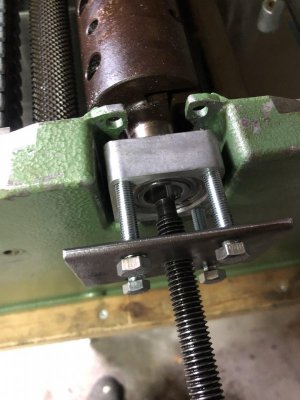

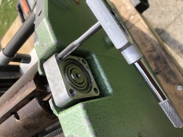

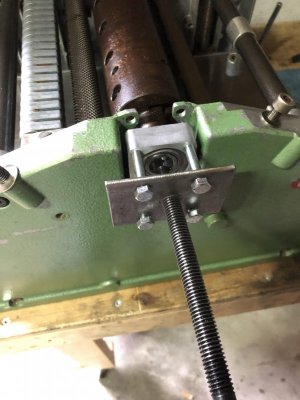

Omdat er geen draad in de gaten van het huis zitten, heb ik deze getapt. De maat was afwijkend: 6.5mm. Ik heb dus M7 getapt. Nu moest ik M7 bouten hebben. Deze had ik niet en mijn plaatselijke bouwmarkten ook niet. Dus uiteindelijk besteld. Wordt vervolgd.
AHK
17 aug 2017
654
66
Flakkee

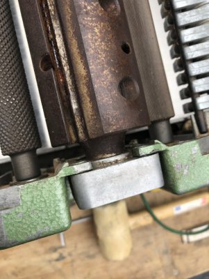

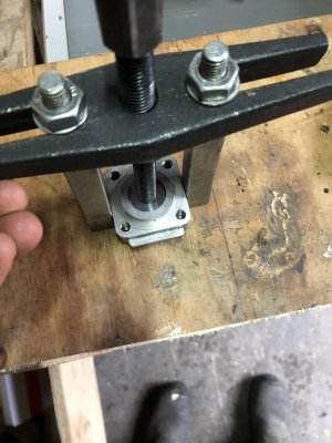

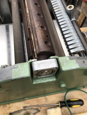

De bouten zijn vandaag binnengekomen. Meteen geprobeerd de huizen met lagers los te halen. Dit ging gelukkig:

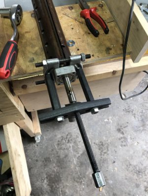

Toen de andere kant los maken:

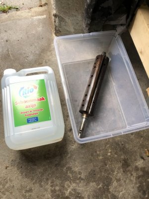

En vervolgens in het azijn:

Ja met wat een zelfgemaakte poelietrekker was het simpel.
