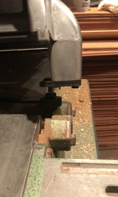

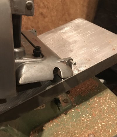

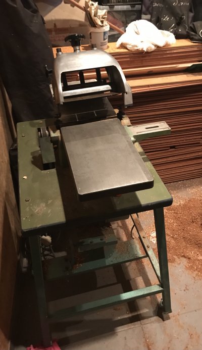

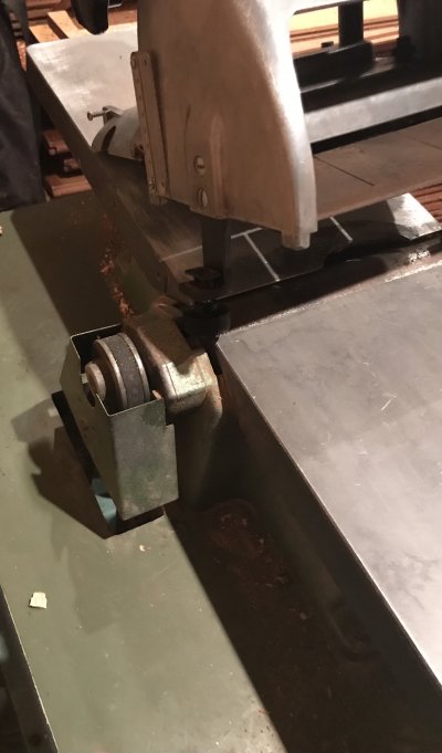

Hweft er iemand ervaring met het monteren van dit opzetstuk? Heb het idee dat ik een onderdeel mis..

De twee vast zet beugels met schroefknop moeten andersom gemonteerd worden,daar is veel over te vinden op het Inca Blog.
