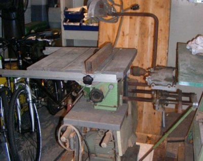

Hallo allemaal,
Ik ben nog steeds bezig met project "lamp", echter bij gebrek aan gereedschap staat dit op een laag pitje. Daarom heb ik besloten om een zaagtafel aan te schaffen, en met advies van de houtliefhebbers alhier ben ik tot de keuze van INCA gegaan. Afijn, een hoop op marktplaats wordt voor mijn neus verkocht en de andere helft reageert niet.
Nu kwam ik in contact met iemand die een major verkoopt.

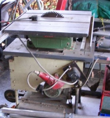

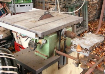

de set oogt compleet, en volgens de verkoper loopt alles, zit er voldoende bij:
Misschien hebben jullie wat op/ aanmerkingen bij het geheel.
Het is een eind rijden voor me, en ik vroeg me af wat jullie er van vinden, eventuele tips hebben, of zien dat er iets belangrijks mist.

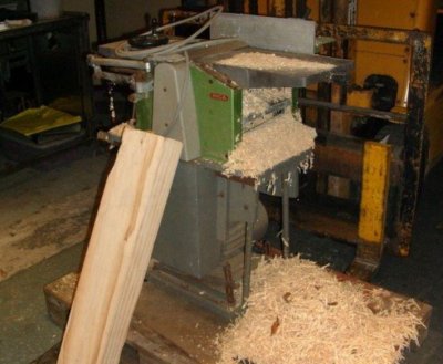

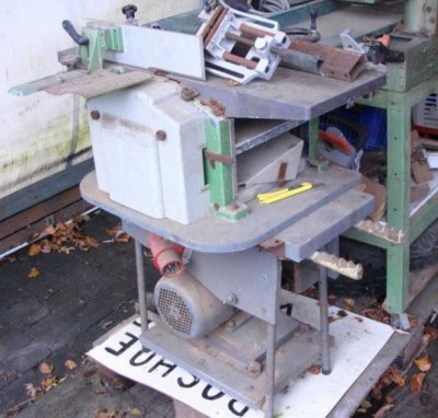

ook staat er een vlak-vandikte bank, deze kan ik ook kopen, misschien voor de toekomst. En als je zoiets hebt, dan ga je het gemakkelijker maken lijkt me.
Wat lijken jullie redelijke prijzen om hieraan uit te geven?

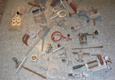

Pfoe, zit wel wat opknapwerk aan :)
Motor en as controleren, staat van het blad... Ander O'peatey (lid) even PB'tje sturen, dat is naar mijn weten de grootste Inca expert hier op het forum.
De foto met onderdelen laat wel het een en ander zien wat ik wel graag zou willen hebben :eek:
Dus mocht je wat tijd over hebben is opknappen en verkopen altijd nog een optie...
11.090
4.123
Als je geen krachtstroom hebt, moet je wel nog twee andere motoren hebben. Zo te zien kan je ze werkend zien voordat je ze koopt en een beetje roest is goed op te knappen.

@chevy66: Ik heb krachtstroom, maar ik zie op de foto's ook gewone stekkers, die vanaf dat rode krachtstroom aanluitingspunt lopen. Dus wellicht kan 't ook op 220v. (denk ik). Ja, 't is een eind rijden, en hij kan ze voor schappelijk tarief brengen.
En die roest... beetje azijn... weken... en opschuren? insmeren met belgom?

Zaagtafel: spouwmes ontbreekt, kap zit er wel bij. Geleiders zijn wat roestig maar met staalwol schoon te krijgen. Er ligt een 230 volt stekker op de tafel, een draaistroommotor die op 230 volt loopt?

ik vind het ook vreemd, maar aangezien ik de krachtstroom gewoon heb vind ik het allemaal niet zo spannend.

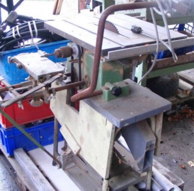

Er zit wel een spouwmes bij toch? Zo'n roestig stuk ijzer.....
Of zit ik er naast? :)

Mocht niet te veel kosten in deze staat lijkt mij.
Liggen ook wat onderdelen bij ,rechtsonder, die niet bij een Inca horen
Heb zelf de Major, helemaal compleet, de vlakbankdikte en de lintzaag, zoek alleen de freestafel nog 😀
